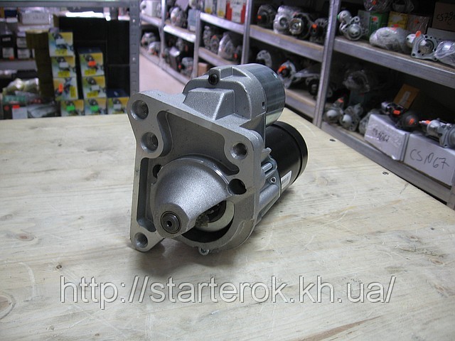

Повідомлення Rom » П'ят жовтня 14, 2011 3:54 pm
Вот фото стартера, смотри по креплениям и сопостовляй как он стоит на двигателе вот там и болты расположены!

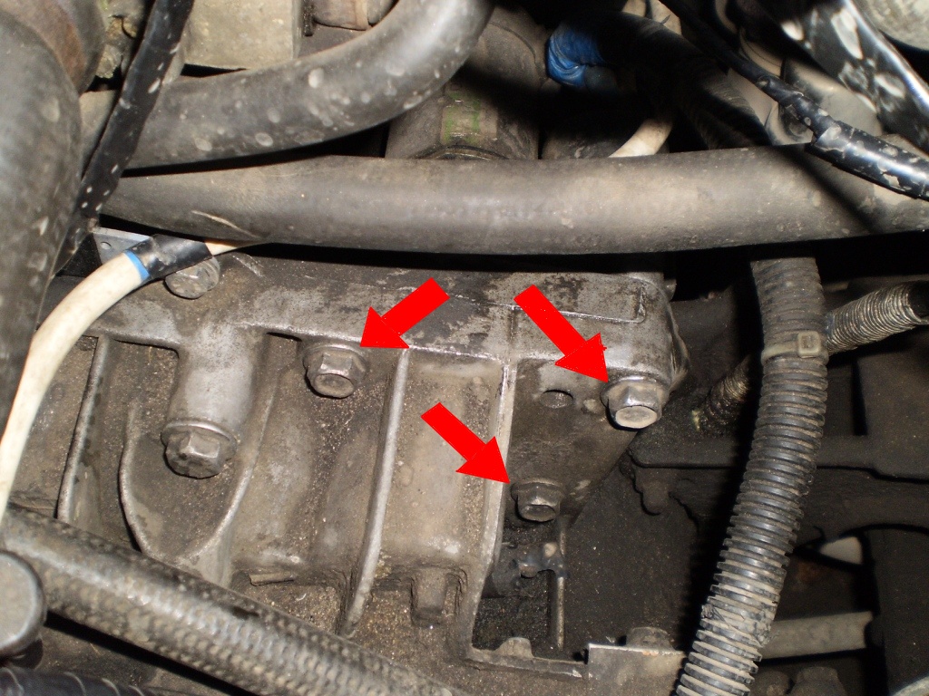

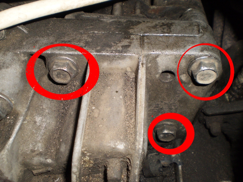

Повідомлення Filosof » П'ят жовтня 14, 2011 11:42 pm
Ось фото з під капоту. Вид зверху. На фото червоним позначено болти кріплення стартера.
