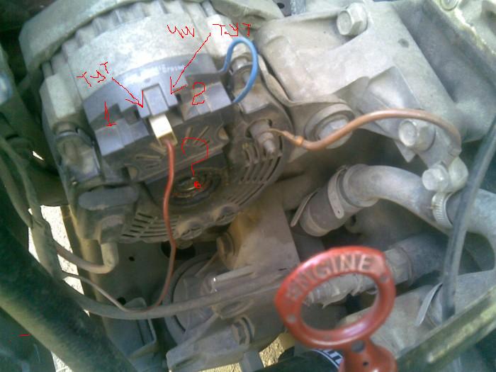

Сьогодні провірив зарядку і все ОК, буду надіятись що тема закрита. Доречі зарядка на акумуляторі 14,27 V це нормально?????
Нарахунок червоного кабеля то він в мене підключений до контакту під номером 2 (на фото), адже до контакту 1 зарядки немає.
Генератор в мене VALEO A13N178.
(47.94 Кб) Завантажено 45 разів

Повідомлення Anatoli » Пон листопада 28, 2011 8:13 pm
Хорошо что зарядка восстановилась :-P , но если смотреть по каталогу, то этот генератор комплектовался регулятором с иным подключением. Если можно посмотри на надписи на этом регуляторе.

Повідомлення Anatoli » Пон листопада 28, 2011 9:08 pm
Ну если стартер Валео, то в ориг. регулятор этого же производителя. По ходу он у тебя уже не родной. (похоже по ссылке ты не посмотрел комплектацию). :P
