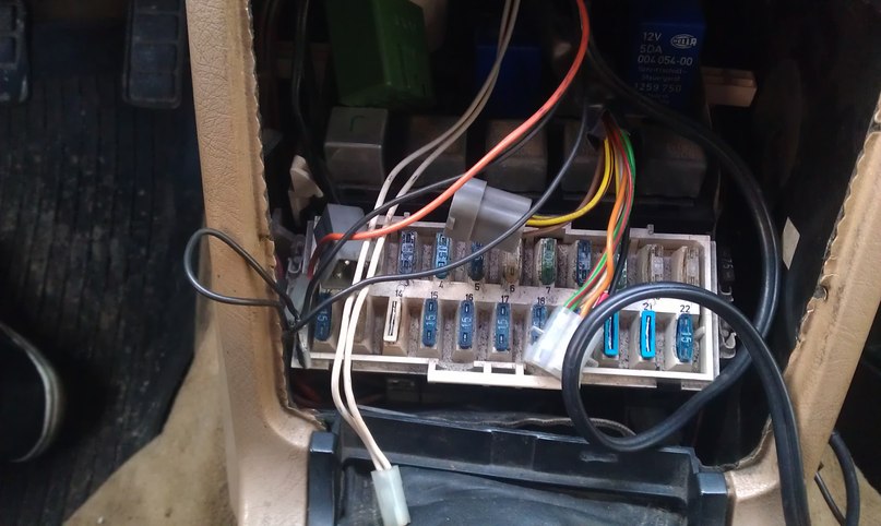

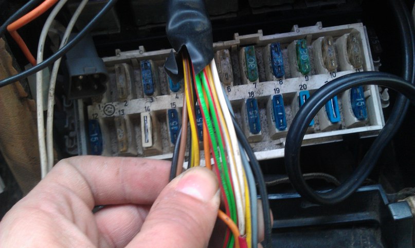

Сообщение m.a.e.s.t.r.o » Вс дек 14, 2014 4:11 pm
Подыму старую тему
помогите состыковать провода ... бо какие то они не такие((
что и куда штатные провода от магнитолы,знаю куда подключать, а вот те что по машине проведены ..без понятия. Есть подозрение,что некоторых нету и это проводов к передним дверям точно.

Сообщение ARTYHA » Пн дек 15, 2014 12:17 pm
тестер-шместер в помощ!
