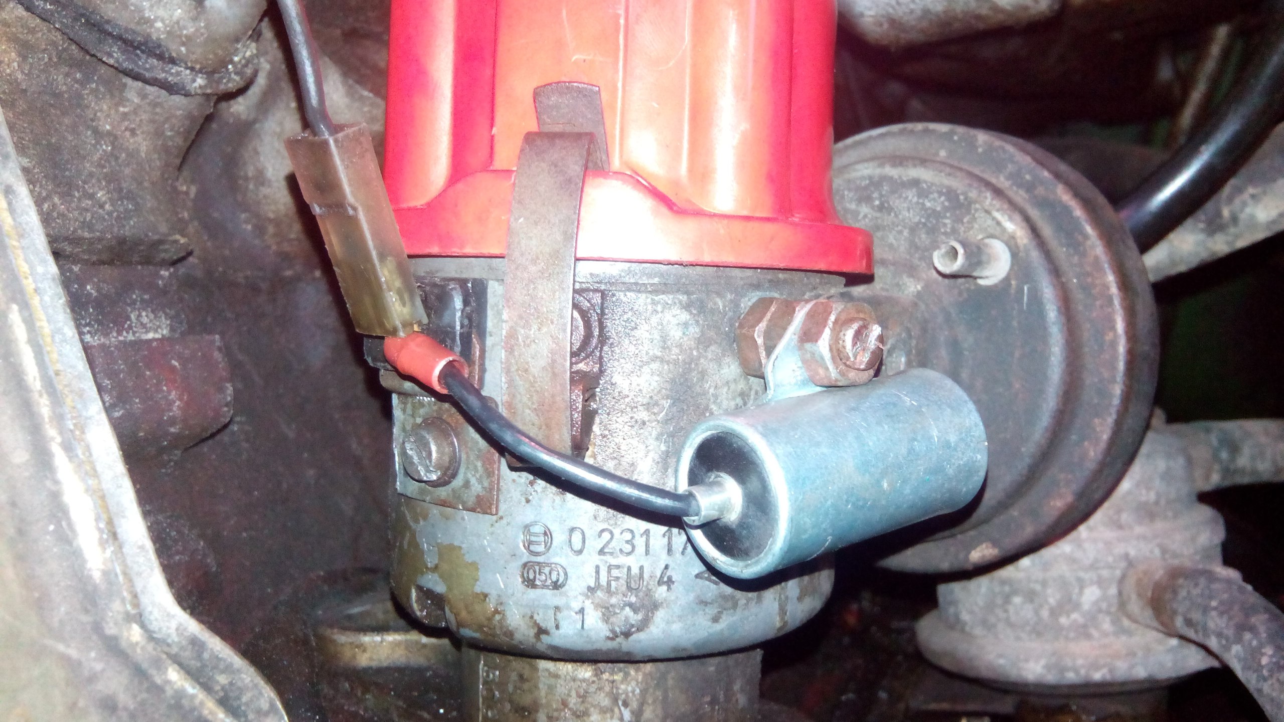

посмотрим... Стас всё так расписал что я могу и сам постараться сделать. Нужно сначала это всёдело настроить...
Так я вот не понял, второй (дальний на фото) конденсатор убрать можно?

убери все кондеры, припаяй к выходу один нормальный новый

заехал в гараж и уже не в полевых условиях всё сделал.
Снял оба конденсатора, разобрал трамблёр, поставил новую контактную группу, посадил нормально бегунок, поставил нормальный конденсатор отломал крепление клемы от старого конденсатора и на него закрепил клемку. Всё заизолировал, поставил: дергаться перестала, но тяги нормальной нет, но думаю что это уже запоздалое или раннее зажигание и настраивается в пути методом проб.
Конденсатор нормально становится не хотел, пришлось ставить на проставочки своеобразные. Примерно на таких же проставках у меня сейчас держатся колонки в дверях. Вот так получилось
