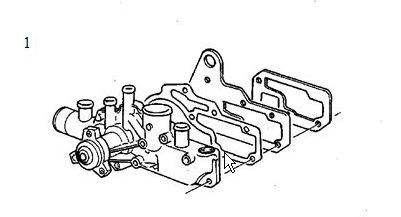

для двига B14 на помпе рядом с выходным патрубком печки вкручивается датчик температуры двига. это резистор, сопротивление которого меняется в зависимости от температуры охлаждайки и это сопротивление как раз и видно на приборе. соответственно, когда начинается движение, провод от датчика елозит по всяким металлическим частям, котрые есть "масса". если нарушена оплетка, то вероятно замыкание провода на массу, а для прибора на панели это как раз и есть супер-пупер температура, когда надо зажигать лампу и сигналить о закипании.
вот, если коротко
вот в это место вкручивается
