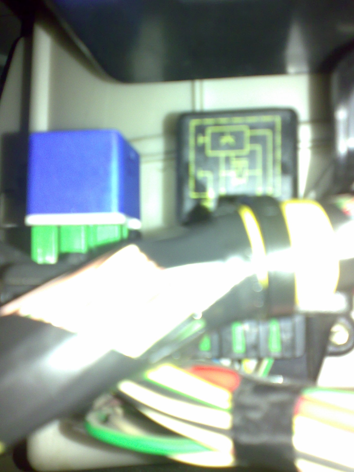

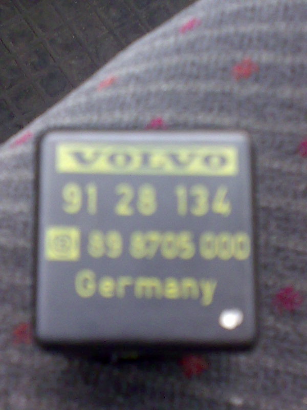

И так сегодня залез к печке и ещё раз всё прощуповал .И вот что нащупал.Стоит две релюшки синяя и чёрная синяя на 4 передачу,а чёрная я так понимаю на 1-3 скоростя.Так вот прозваниваю синюю прозванивается а чёрная не прозванивается.Что-ж получается что дело в реле.А где именно этот реостат стоит .Подскажите.

Повідомлення DrEvil » Нед жовтня 10, 2010 2:38 am
да дело вполне может быть в реле

DrEvil написав:да дело вполне может быть в реле
Мишь а туда аналога нет никакого.

Повідомлення DrEvil » Пон жовтня 11, 2010 3:11 am
та на разборке купи... ну для аналока нало ему в пузик заглянуть

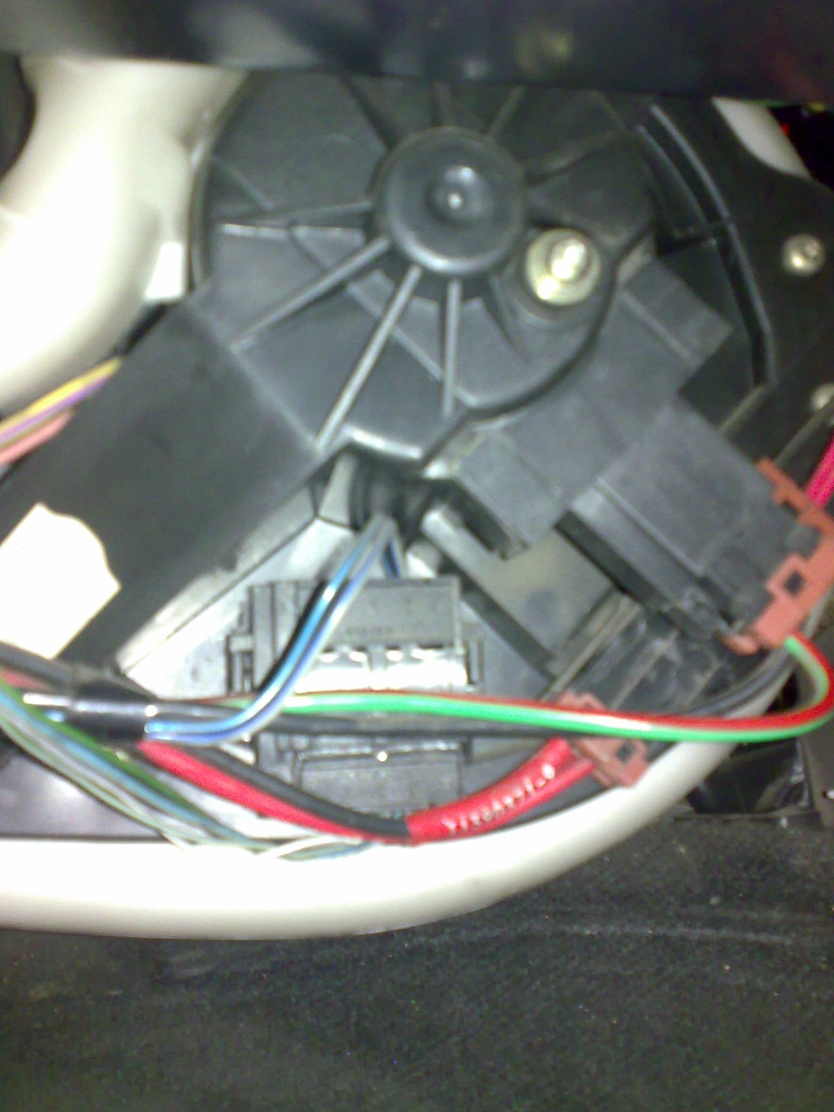

Сегодня разобрал печку и долез до моторчика.Пропелел на холодную не лезит грел в горячей воде,а дальше как по маслу. А дальше не всё так просто ,поменять те втулки.В итоге залил ВДшки смазал вал с втулками.И не пищит.НО когда выбивал сам пропелер то порвал с внутреней стороны возле стопорного кольца прокладочка .Теперь маленький стук появился но это лучше чем пещит. :idea:

Сегодня, была таже проблема, моторчик только хочит начать крутится и сразуже останавливается. Добрался до моторчика печки, вынял его. Посиотрел люфтов вообше никаких нету и втулка вродибы как новая. залил побольше ВД-40, всё собрал вроде пока работает и не скрипит. Посмотрим на сколько хватит такого ремонта.
