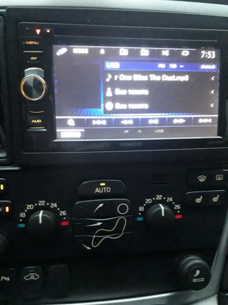

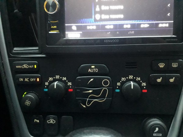

Друзья, может кто подскажет, буду благодарен... Включаю обогрев в климате - работает 15-20 мин. корректно, обогревает салон очень быстро. Затем - начинает гнать холодный воздух. В чем может быть причина?

Все "крутилки" при езде именно в таком положении (греет отлично, но недолго).
