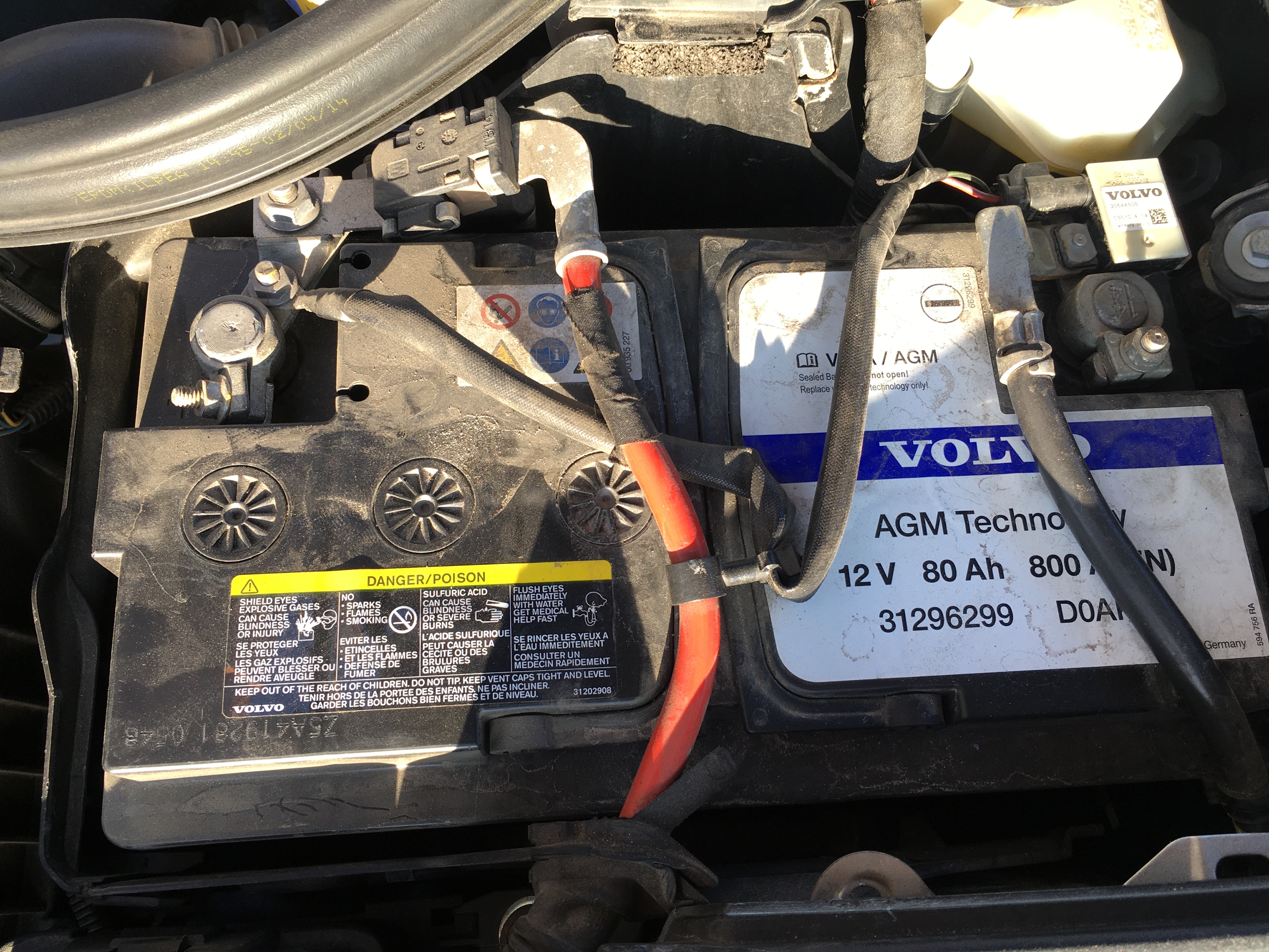

Привет всем ВОЛЬВОводам и тем кто только мечтает ими стать. Недавно и я стал счастливым обладателем Вольво S60,2015 г.в., 2.0 л.,бензин.Вопрос в следующем: как правильно заменить АКБ (старт-стоп).Нужны ли лишние телодвижения с ключом зажигания или просто переставил и поехал.Буду благодарен за любую инфу. :bye:

Так само міняв на такій самій S60 15 року DriveE з США ще рідний акум. Новий купляв сам і просто поміняв, перекинувши. Якось був у охфіціялів і на запитання про якісь прошивки чи інші дії відповіли шо нічого робити не треба.
Наскількі я зрозумів, головне щоб акум був такого ж типу (AGM) і бажано такоїж ємності. В мануалі було написана ємність 70Аг, але стояв на 80. Купив на 80. Тип акума важливий, бо від цього залежить ток зарядки - авто розраховано на корисутвання саме AGM-типу. Читав шо можливо перепрошити на інший тип, але, як на мене, то економія сумнівна.
По диагностиці, то дійсно на розряженому акумі перестав робити "старт-стоп", висвітлювались попередження про низький рівень напруги акума.
