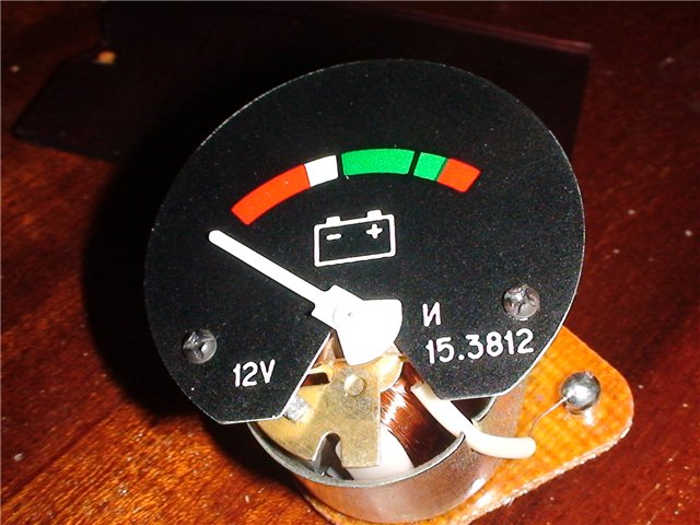

Повідомлення zmey-kumarik » П'ят листопада 25, 2011 10:26 am
Serij написав:завтра пойду вольтметр покупать. Клемы затянуты, почищу конечно оно не помешает, еще кто-нибудь чего-нибудь подскажет?
У меня давно есть желание втулить вольтметр от 2107, кажись, в приборку. Только всё руки не доходят.

у меня проблема была другого рода,гена давал заряд на ХХ 35В а на оборотах до 50В,здох и диодный мост и шоколадка,поставил 2-го гену,и новую шоколадку,проблемо не ушла,тогда всунул "космичовские" щетки,и поставил релле регулятора с ТАЗа,РР380-если не ошибаюсь,ну и для контроля всунул вольтметр

Короче был у электрика, гена зарядку дает, но на холостых недозаряжает. Электрик говорит можешь днем кататься, но до темноты чтоб дома был или вози с собой кого-нибудь на всякий случай. :-D :-D . А вообще решил поставить обратно родной генератор, сейчас отдал чтоб подшаманили, если надо. плюс ко всему на АКБ одна банка почти сдохла - не держит. Придется новый покупать :roulette: . Отпишу чем все закончится.

у мну нет родного гены,хотелось бы знать какой гена должен стоять,есть с ГАЗели 55А стоит пробывать?
