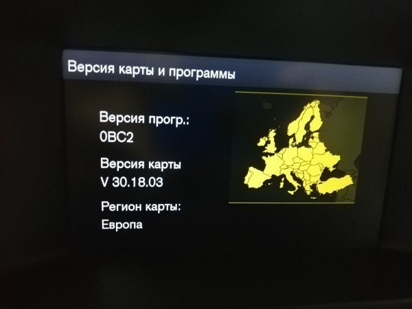

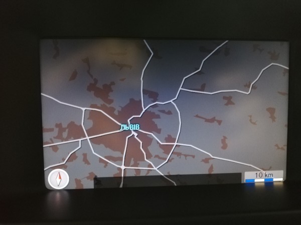

Повідомлення assa62 » Пон листопада 16, 2020 4:23 pm
Всем спасибо за советы. Тему для себя закрываю. Все сделал.

Повідомлення assa62 » Пон листопада 16, 2020 4:33 pm
Если коротко то так: Снял HDD, переписал карты. Если длинно - продолбался часов 10-12. По незнанию.
