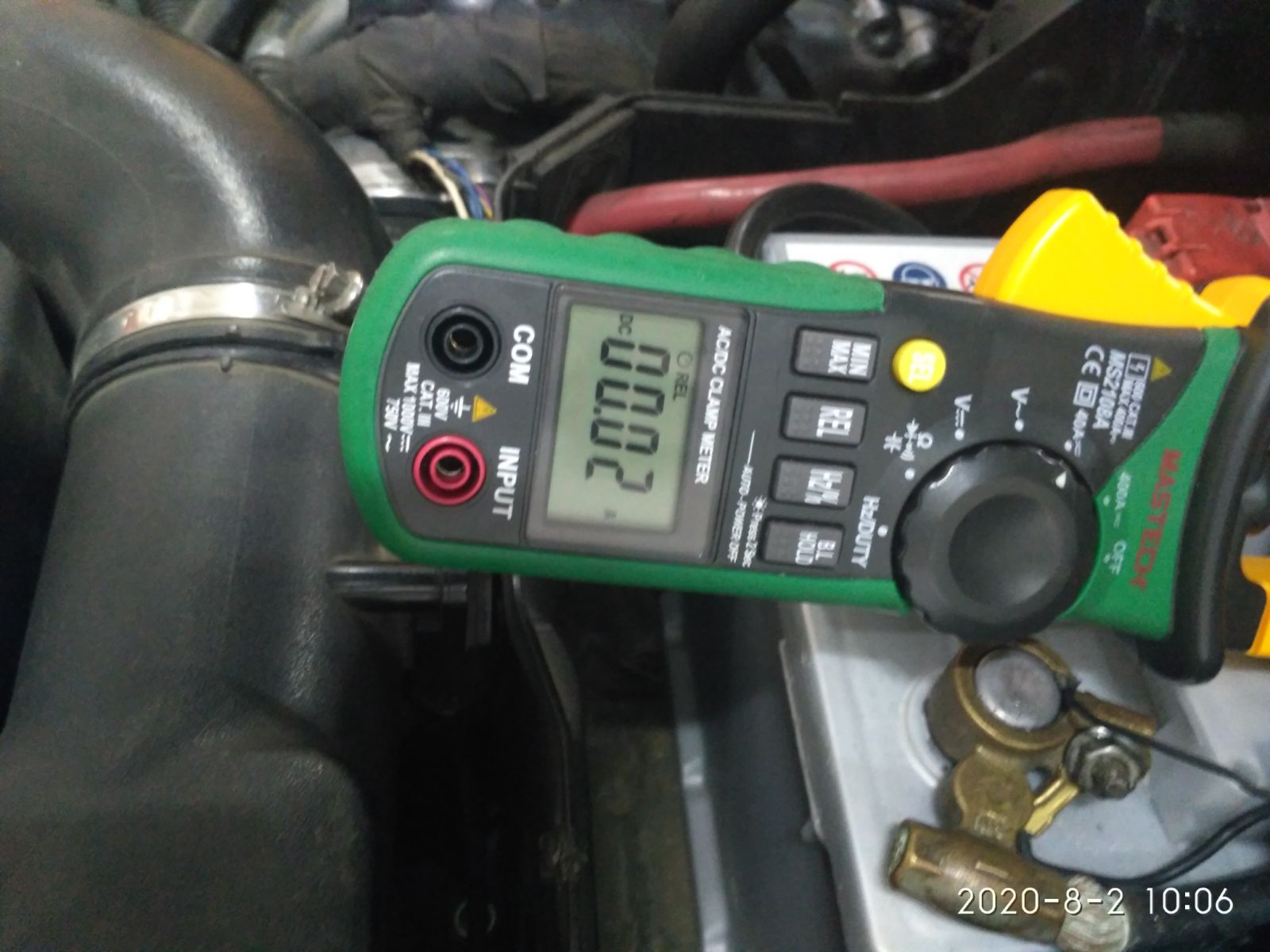

Заменить акумулятор, проверить генератор, ток утечки мерять через 10 минут после постановки на охрану, должен бьіть в пределах 25-60 милиампер.

Повідомлення assa62 » Суб жовтня 10, 2020 10:11 am
Потребление тока у вольво в дежурном режиме 0,02 А

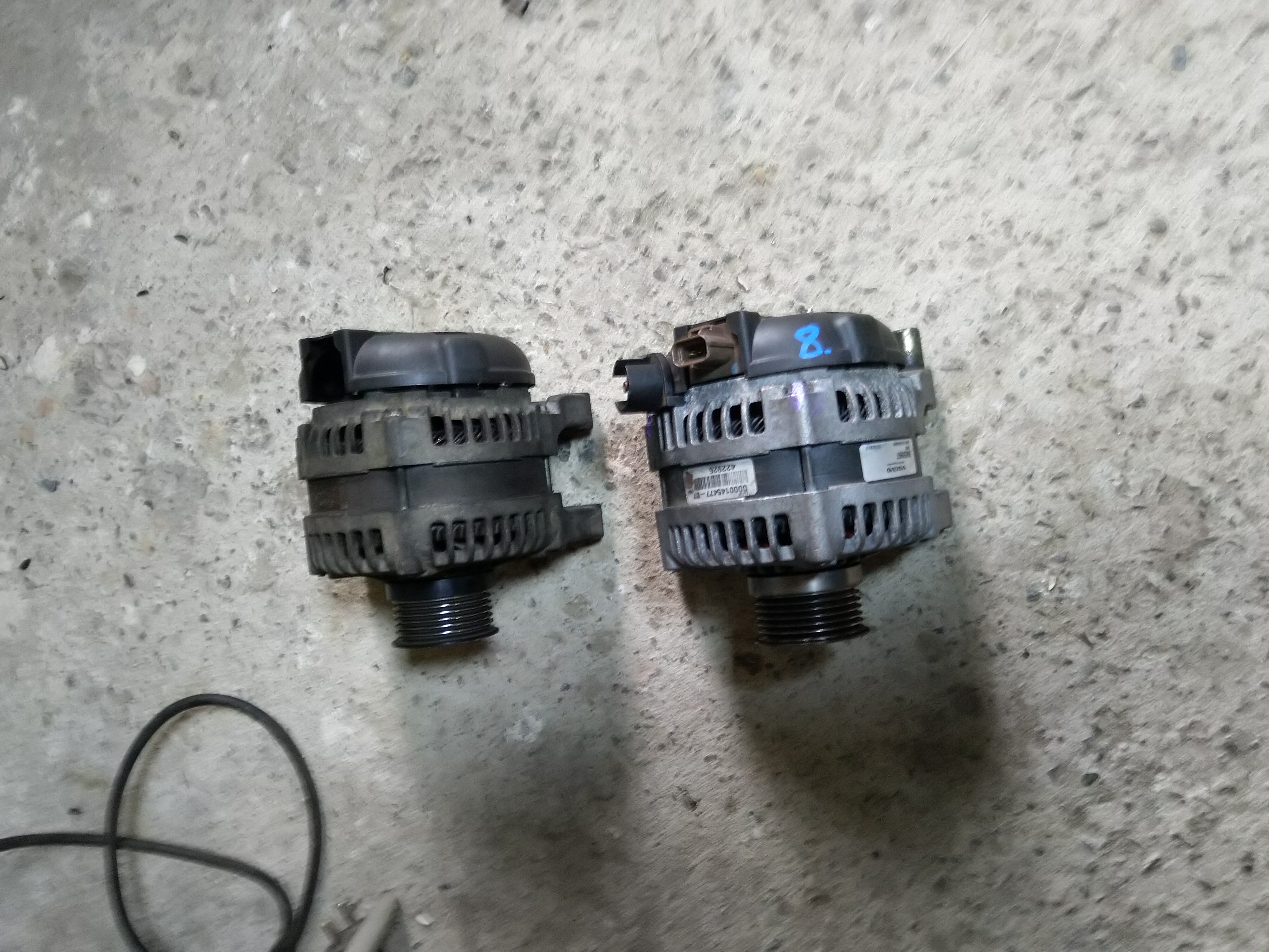

Повідомлення Yurii_P » Пон жовтня 12, 2020 12:08 am
После некоторых танцев с бубном, при снятой плюсовой клемме аккумулятора, решил прозвонить ее с масой, а там чистое короткое замыкание.
Снял силовой провод с генератора, короткое замыкание ушло, осталось сопротивление около 10 кОм.
А между плюсовой клеммой генератора и масой чистое короткое, Я думаю это ненормально.
Наверное генератор и ремень под замену однозначно.
Как сниму генератор отпишусь.

Повідомлення Yurii_P » Пон жовтня 19, 2020 9:00 am
Приветствую, уважаемые форумчане.
Ремонт закончился, как и можно было ожидать, - заменой генератора, приводного ремня и ролика натяжителя.
Генератор попросту сгорел, из за того что немного подклинивал и перегревался (или подшипники износились, или что то с обгонной муфтой).
