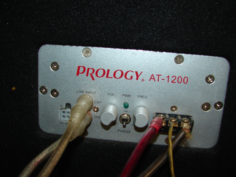

Сделай фотку девайса, там где клемы подключения или название и модель устройства, тогда можно будет давать советы :D

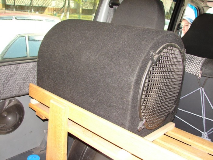

Та да, 8-) этот парасёнок и ГБО и багажника нема!!!!!

И лавочка такая мощная под парасёнком стоит, на ней спать можно!

Да Бывший Хозяин Денег на неё не жалел!!! И это радует меня вот интересуют другие ручки FREQ я так понял это басы или я ошибаюсь переключатели там ещё есть чо это за рычажки просвчятите меня Други МОИ!!!

это ручка регулировки частоты среза!
если появляются посторонние звуки это говорит об утечке конденсатора или утечке между переходами одного из транзисторов, у меня тож такое было, но тот усилок я закинул и щас мой саб ганяет 600 ваттный блаупункт))))))

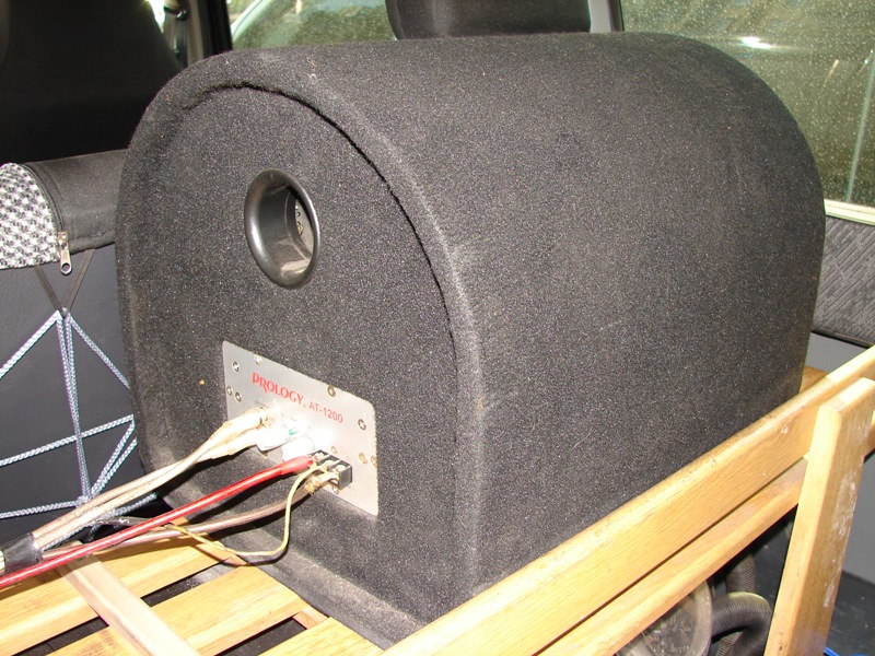

Арчи, звуки появляются если ручка Volume на максимальную громкость и делаю сильную громкость на магнитоле, после этого гупает из маленького динамика с тыльной стороны- там где разъемы!!!!Убавив Volume, он уже не гупает, даже после того, если делать максимально громкой музыку!Я думал что в этом причина, неужели его таки надо показывать доктору :(

ну... все зависит от того на чем он там собран. естественно ручки накручивать до отказа - это варварство, так как оптимально качественное звучание при 80% мощности.
дело в том что у усилка есь свои там всякие токи покоя и токи возбуждения, и когда ручку перекручиваешь в МАХ эти токи растут в геометрической прогрессии! вот он и начинает возбуждаться. если усилок транзисторный, то это более явно. а вообще-то саб должен выключаться вместе с магнитолой через провод управления питанием. если же он не выключается, то акум он может за ночь сожрать при возбуждениях там всяких, да еще и сигналка будет дразниться)))

и со стороны разъемов это не динамик, это фазоинвертор. так сказать вентиляция картера)))))) о его назначении не будем глубоко копать.
через него "дышит" динамик и он в этом сабе только один.
