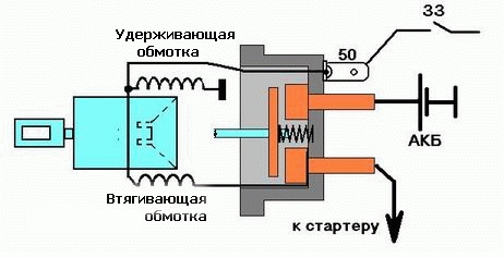

Здравствуйте, имею автомобиль Volvo 340 1.6 дизель, 1988 г. и следующую проблему: выбивает втягивающее реле стартера. Так же имею два стартера к нему, один отнёс в ремонт,его полностью перебрали: новые втулки,шестерня,ротор,щётки,втягивающее. Другой стартер почти новый,пробег пару тысяч км.На двух стартерах одинаково выражена проблема.Если двигатель не будет схватывать - стартер может крутить очень долго,пока не посадит аккум.Только схватит двигатель и дёрнется - сразу выбивает. Что было мною сделано: проверены все реле на стартер,все рабочие, проверена реле на накал свечей,её даже пробовал отключать - результата не дало,подключал и втягивающее и стартер напрямую - эффект тот же, подключал дополнительную массу, пробовал с другим аккумулятором(100 ампер) - всё так же. Венец маховика имеет износ,но не критичный.С толкача машина заводится и работает без проблем. Подскажите пожалуйста в чём может быть причина и что делать?

Як варіант -- накрилася утримуюча обмотка у втягуючому.
Або тріснула пайка.
На зношені зуби маховика не думаю, бо тоді при заводці харчав би стартер, а в тебе вибиває. Якщо перевірив електрику, клеми, масу -- проблема все-таки в самому стартері.

Так же можно попробовать на прямую перемкнуть втягивающее и посмотреть на результат. Если ситуация по меняется, тогда стоит обратить внимание на замок зажигания.
