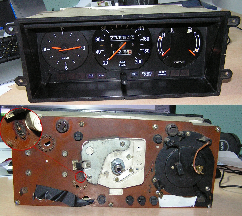

добрый всем день.Ищу схему(чем подробнее тем лучше) приборной доски от 244 дизельной.
Пытаюсь немного привести её в чувства.Обнаружил сгоревший резистор, а вот за что он отвечает и какой у него номинал(ну чтоб впаять целый) не знаю.
Если у когото есть подробна схема-прошу выложите или запостите, а то без приборки езжу...не удобно.
Фото прилагаю.

у меня такойже (подгоревший!) но все работает .я и не парюсь
093 753 01 59

Всё разобрался.Резистор стоит на лампочку дальнего света.Сделал схему внутренней части приборки,приведу её в нормальный вид и выложу в разделе документации...вдруг кому понадобится.
Ещё интересно за что отвечает транзистор который стоит на плате.
