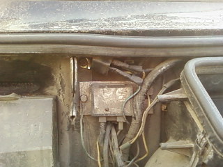

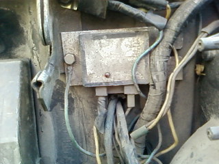

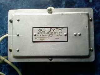

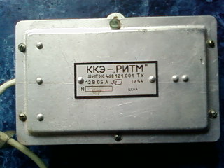

Вниманию знатоков предлагаются фото девайсов неизвестного назначения.Первый стоит на моей машине,предполагается что это датчик удара глючной отечественной сигнализации,который в случае подтверждения я тут же сниму.Второй предмет "Ритм" снят с донора.

я милого узнаю по походке 1 рисунок - реле регулятор напряжения ТАЗ! снимешь останешся без гены
второе не признаю надо инет рыть

Второе это что-то связано с системой электронного зажигания, снимешь, можешь остаться без искры.

Ритм-электронный октан-корректор

Во как!Электронный октан корректор стоял на доноре,так что его снятие прошло спокойно,а вот реле-регулятор ТАЗа.....Погрузился в раздумья,так как не уверен,что гена вообще живой,часто приходится аккум заряжать.

ну если есть вольтметр то ничего сложного в проверки работы гены нету
