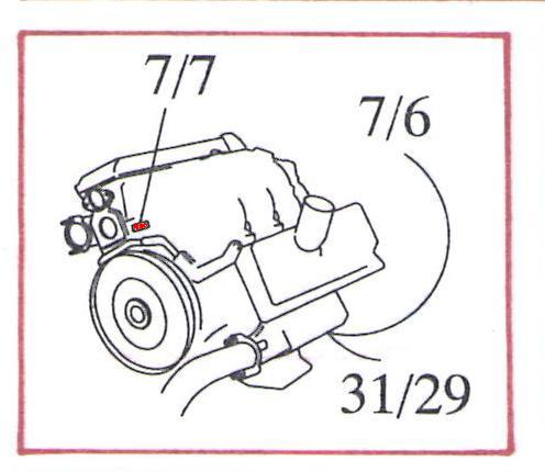

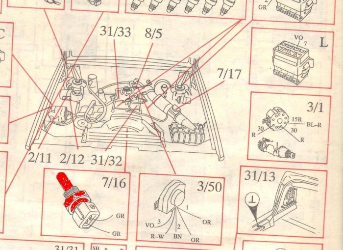

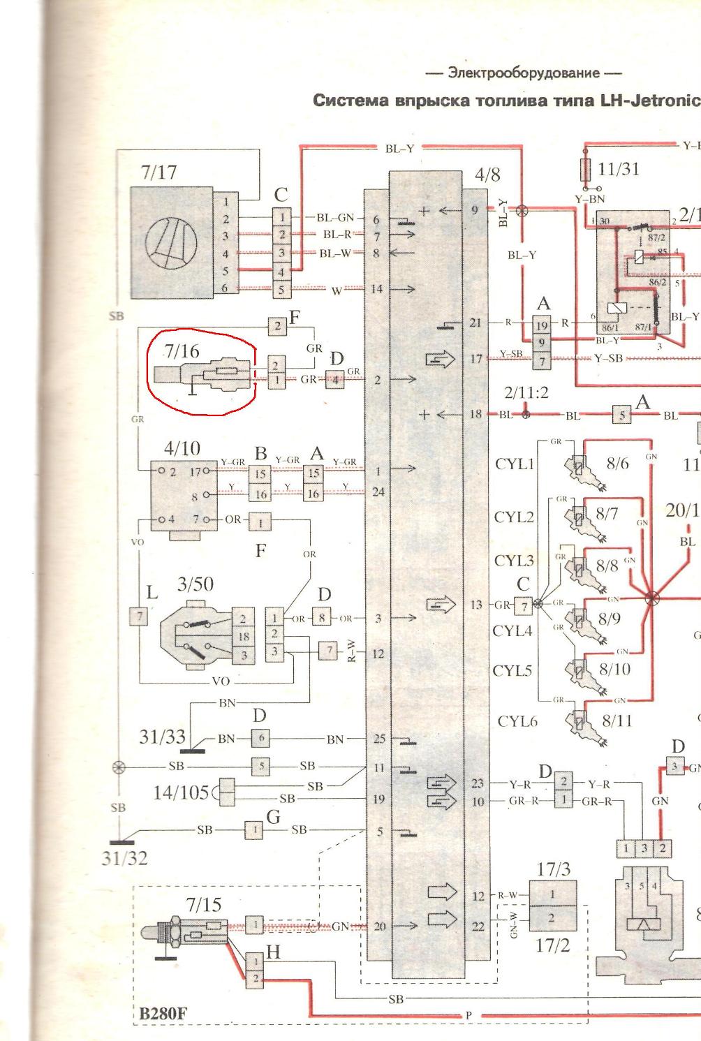

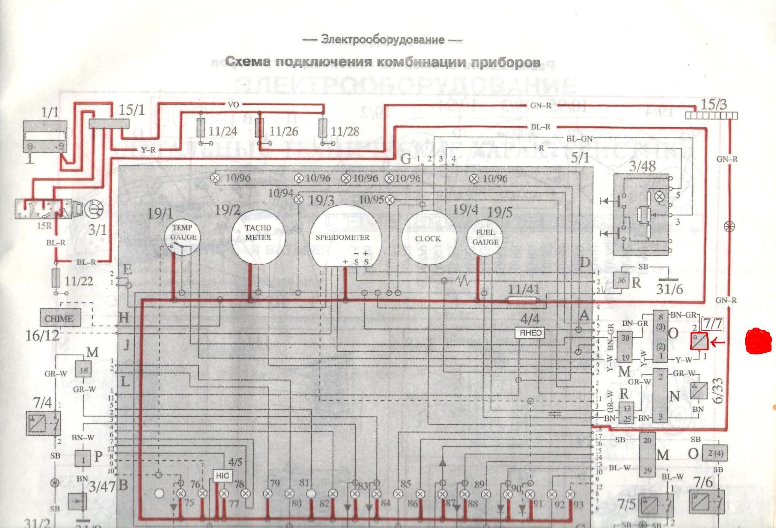

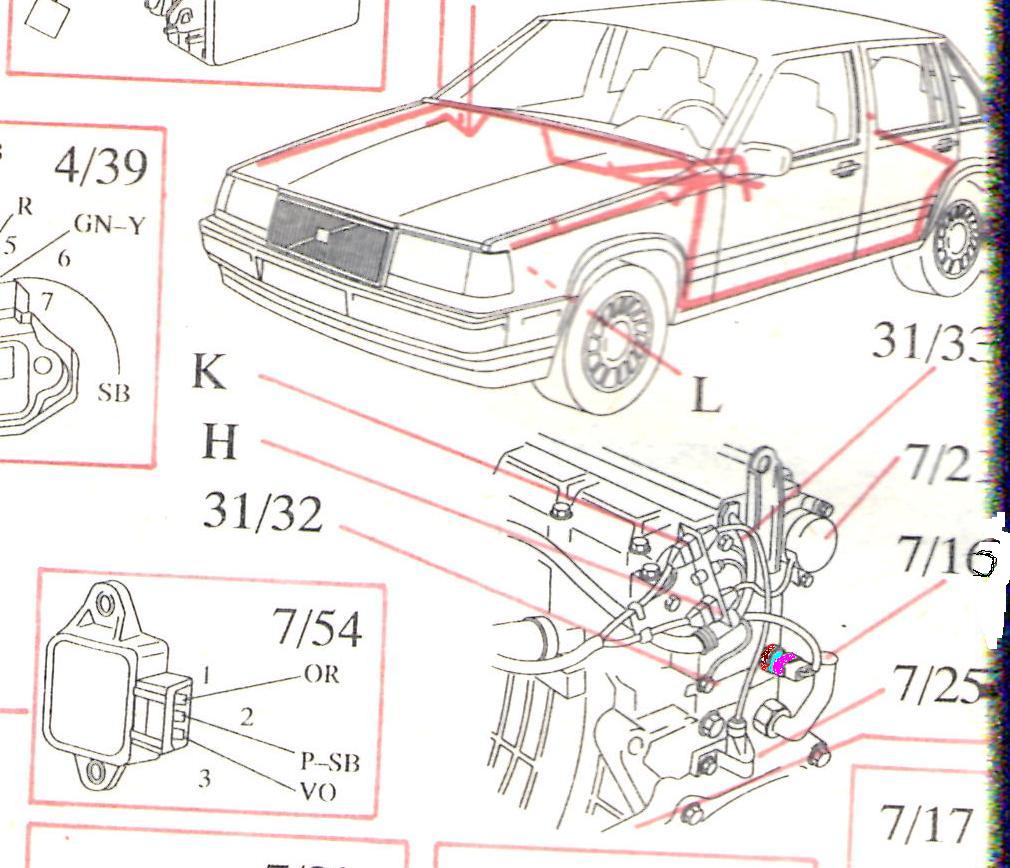

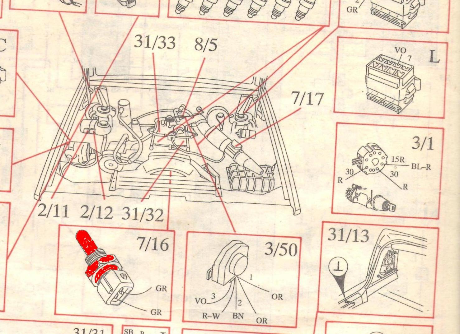

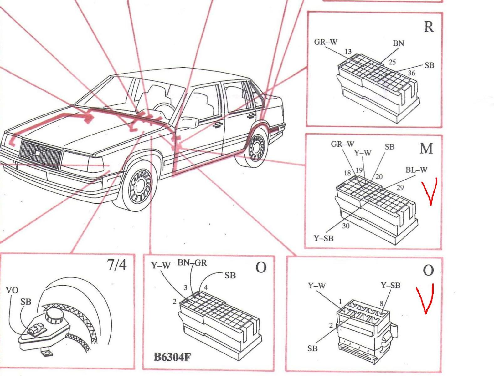

Датчики на мозги и на прибор разные. Если прибор VDO, то он работает "в другую сторону" - упавшая за ноль стрелка гоаорит о замыкании. Для начала снять провода с датчика и посмотреть на реакцию, позамыкать, если ничего не будет смотреть провода, разъёмы О и М, прибор. Я тут нарыл малёхо инфы, думаю, поможет. 7/7 - датчик на прибор; 7/16 - датчик на мосх. Я их и разъёмы отметил, чтобы дело быстрее было. Удачи! P.S.- сопротивление датчика прозвонить холодного и тёплого - должна быть конкретная разница.
положение датчика мозга на двиге
Вид датчика на мозг
подключиние датчика к мозгам
разъёмы (фишки )
Цвета проводов
Положение датчика прибора на двигателе
схема приборов
