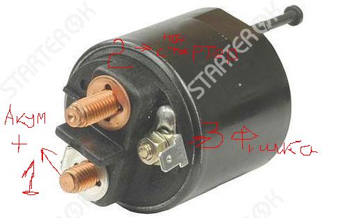

проблема із стартером valeo , коли завожу авто то втягующе спрацьовуэ, а стартер не крутить, провірив клему від реле до самого стартера то немає напруги (провіряв простим індикатором, тобто коли спрацьовує реле і не заводиться то напруги на клем до стартера немає, а коли стартер спрацьовує, то напруга появляється, індикатор показує), причина по моєму була у реле, тому сьогодні поміняв на нове втягующе, але ситуація не змінилась, ПІДСКАЖІТЬ В ЧОМУ ПРОБЛЕМ, а то вже замучився

сьогодні підключив стартер і все без змін, масу провірив -- в нормі, незміг навіть завести авто. Тоді замкнув два контакти ФІШКУ і ПЛЮСОВИЙ (на мал.3 і 1) і авто завелось без проблем, значить погано подається наруга на фішку, а справа в тому що замок запалювання поганий і мені прийшлось поставити кнопку і по ходу в мене можливо некоректне запитання які провода (тобто колір) замикати кнопкою, можливо хтось собі таке підключав???

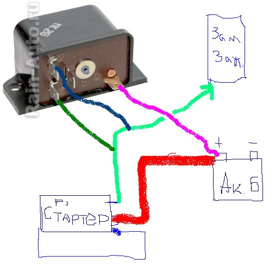

в мене стоїть отака релюшка, як правильно підєднати?

Повідомлення alexnax » Вів березня 06, 2012 10:00 pm
Я же писал что нужно поставить ещё одно дополнительно реле, и дал ссылку на топик где всё довольно доходчиво расписано

в мене схема підклчення релюшки отака, я наперед вибачаюсь за таку настирливість і некомпетентність , чи можна намалювати схему нового реле з детальним підключенням кабелів, а то по моїй схемі нічого доброго немає. Буду дуже вдячний за розуміння
