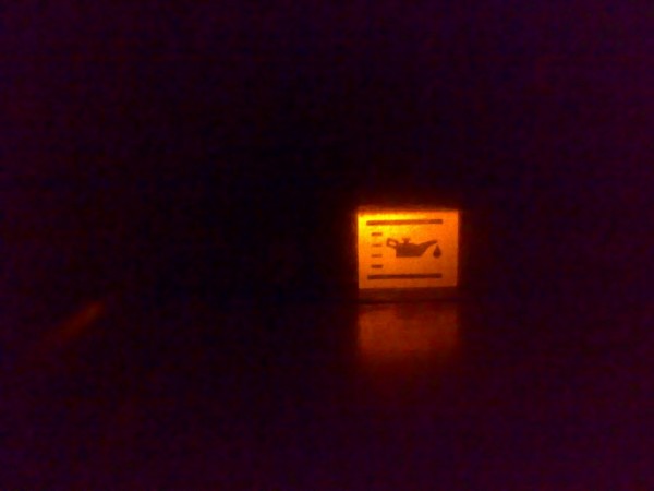

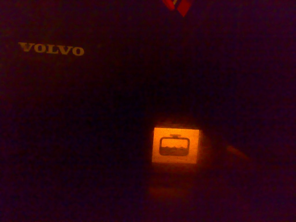

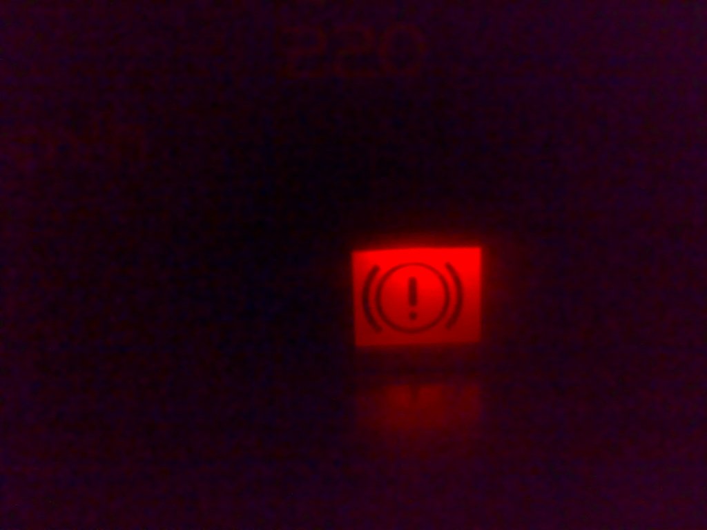

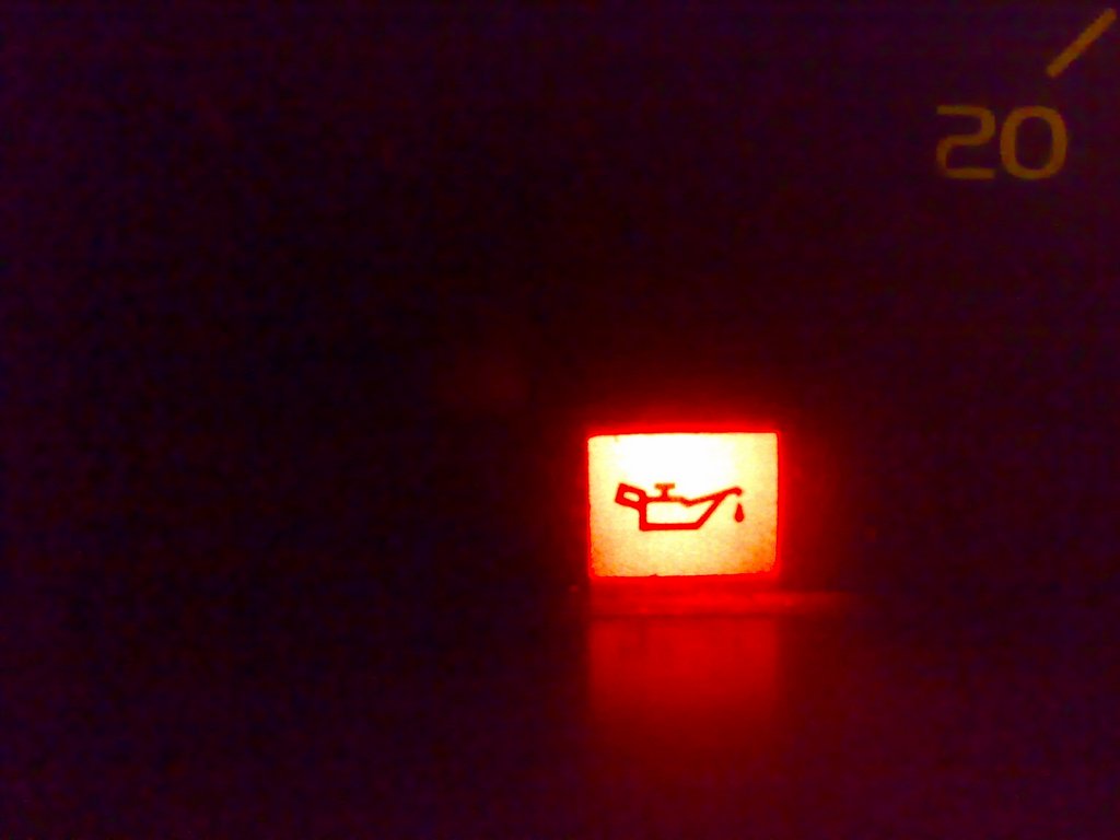

вот возник вопрос !

1 ручник.
2 мало давление масла
3 недостаточный уровень масла в картере
4 мал уровень ох жидкости
5 нет жидкости омывателя стекла
а вообще есть всеобщие нормы значков и их расшифровка.

если я не ошибаюсь, первая лампочка - это не ручник (ну, по крайней мере, у меня в 460 это точно не он). Для ручника есть отдельная лампочка - (Р). А (!) - называется "прочие неисправности". По мануалу, если загорается эта лампочка - нужно немедленно остановиться и установить причину. Например, у меня она загорается при низком давлении в тормозной системе, когда компрессор ещё не накачал достаточное давление. Подозреваю, что этот сигнализатор отвечает и ещё за какие-то важные составляющие.

Артис прав
( P ) - ручник
( ! ) - низкий уровень тормозной жидкости, за остальные не знаю

(!) - на 740 это ручник. Никаких Р там нет.

(!) она многофункциональная.
и она же кон трольная лампа торм системы

нет вы немног не правы ! (!) - это не руцчник ! на 740 (Р) - вот ето ручник !

(!) загорается когда уровень тормозной падает,а ручник(Р)

Ага спасибо а когда заводиш машину ета лампочка должна загорется ?? или нет ?? просто у меня она один день погорела а потом перестала !!

При вкл. зажигания загораются все лампочки включённые цепь, после запуска двигателя тухнут(если нет не каких проблем)

По мануалу, сигнал отказа тормозной системы. А в натре перепад давления между треугольными контурами тормозной системы, датчик стоит на распределителе тормозных трубок, под главным на крыле. :buba:
