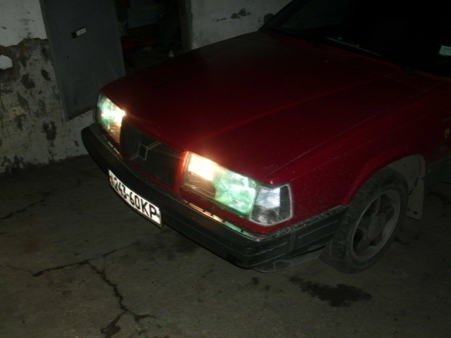

Сообщение гена » Чт мар 28, 2013 9:39 pm
примерно вот так
если не volvo,то что же? +79787234421
