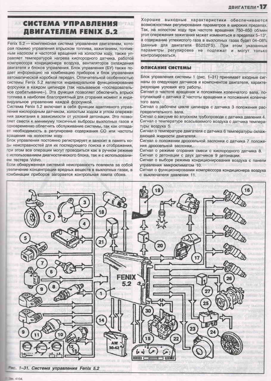

Re: незаводится 850 и не диагностируется эбу
Сообщение Diringer » Пт июн 29, 2012 9:08 pm
ivan@m писал(а): и еще у меня над радиатором 3 реле одно вентилятор остальные?
Одно - вентилятор, второе - т.н. "главное" реле, выдающее питание на мозги (и ещё х.е.з. на что) непосредственно от аккумулятора при повороте ключа зажигания. Оно там чуть ли не 20-ти амперное (если не больше) и внутри хорошо подгорает с переносом металла. Третьего у меня нет :? , но в умной книжке написано, что в фениксе там стоит какой то датчик давления.
Сгореть мог выпрямитель генератора (шоколадка), гена не пашет, мозги не хотят выдавать сигнал на форсунки.
З.Ы. Не уверен, что на машину без кондея вот так запросто можно поставить кондей. В конечном итоге его работу контролирует ЭБУ (феникс в твоем случае). А рассчитано ли конкретно твое ЭБУ под кондей, если его там не было?

Сообщение Diringer » Пт июн 29, 2012 10:14 pm
ivan@m писал(а):реле главное с трубочкой или без?
С трубочкой - это по идее датчик давления.Вот только какого и зачем, я не знаю. У меня EZ-LH.
Если не срабатывает главное - машина вообще тухнет, вся...
З.Ы. А ошибки какие либо выдает? Или хотя бы три единицы?
З.З.Ы. Предохранители все проверил? А то я тоже так однажды коротнул мафон, и все потухло, до замены предохранителя :D

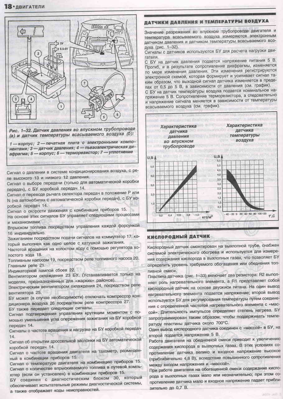

Сообщение Diringer » Сб июн 30, 2012 9:21 am
Как говорится, все, что могу лично...
Могу лишь добавить, что главное реле питается непосредственно от аккума и управляется непосредственно от ключа через опять таки аккум. При повороте ключа оно очень громко клацает над радиатором. Если не клацает - смотри на сигналы управления реле и проверяй его целостность.
З.Ы. Прочел, что сам запостил и прозрел: "реле с трубочкой" - это, оказывается, ДАД, а то, что я считал МАФ-ом, у Феникса лишь датчик температуры... :o
