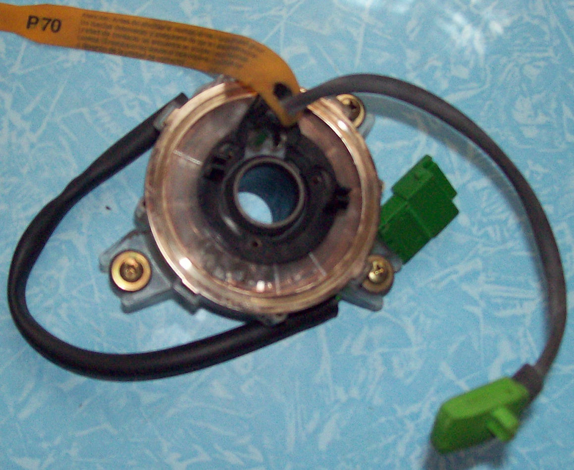

Повідомлення lanvi » Пон липня 30, 2012 10:29 am
появилось время, долез я таки до этой фиговины.
звонится только один из проводов, разбирать пока не буду, может найду целую. Если что, Вы ремонтом таких вещей не занимаетесь ?

Повідомлення AbsolutMC » Пон липня 30, 2012 12:41 pm
lanvi написав:появилось время, долез я таки до этой фиговины.
Делал пару раз

Повідомлення lanvi » П'ят серпня 03, 2012 10:29 pm
AbsolutMC, большое спасибо за помощь, поменял на рабочую, больше панель надписью SRS глаза не мозолит.
