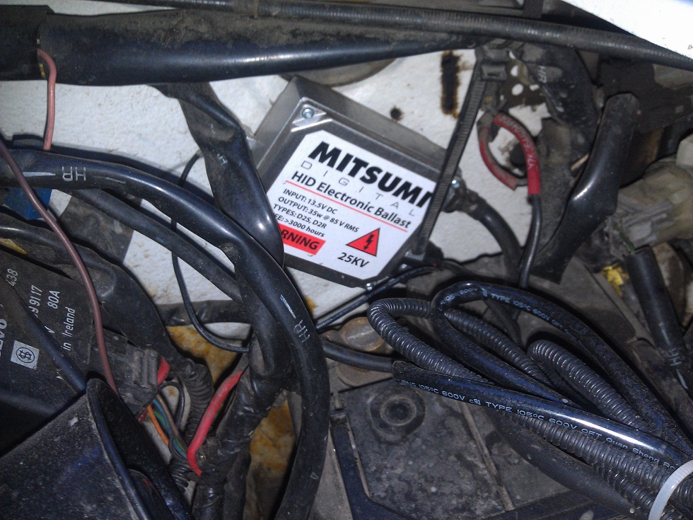

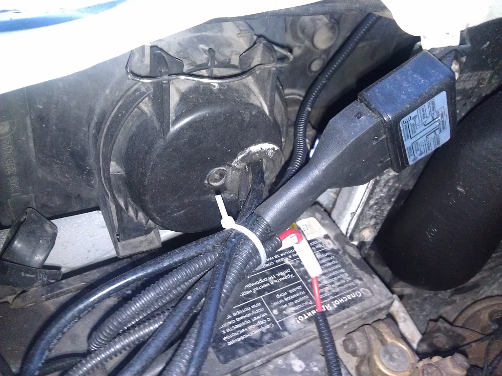

Повідомлення Timosha » Чет грудня 13, 2012 10:23 am
Расказывать особо нечего. Ксенон ставил китайский, блоки митсуми, лампы вентура 4300 К. Блоки есть с гравировкой (митсуми), и без, у меня с гравировкой. Подключается к стандартным штекерам. При установке снимается железный корпус с ксеноновой лампы, корпус фиксируется защелкой в фаре, и после этого вставляется сама лампа. Свет белый в синеву не уходит, в дождь видно прекрасно. Вечером сделаю фото как освещает. Ссылка на лампы.

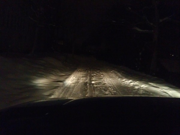

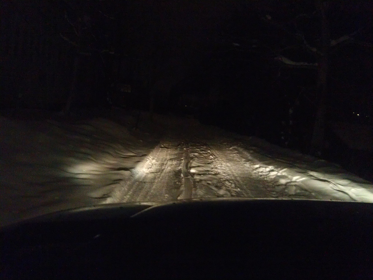

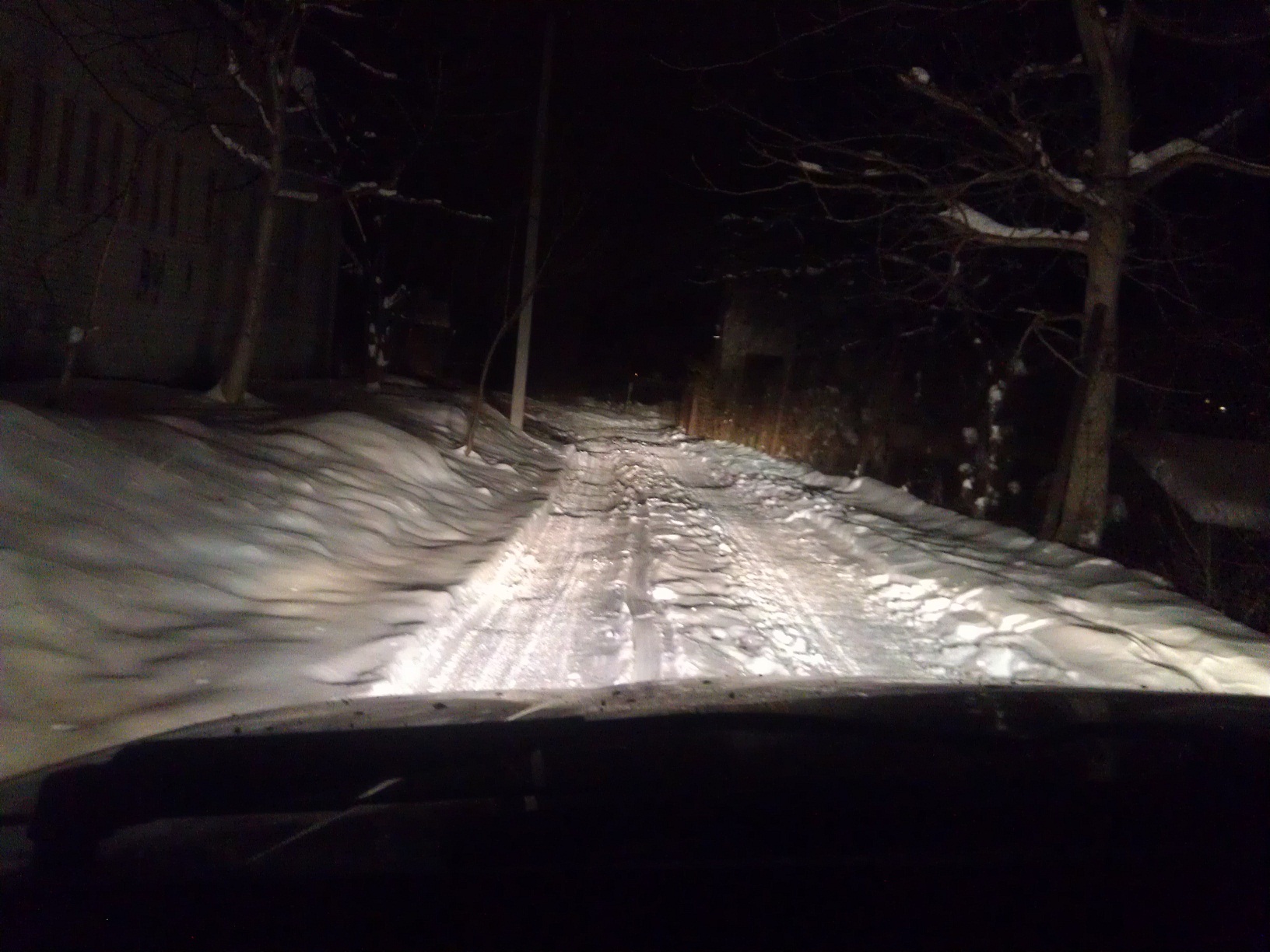

Повідомлення Timosha » П'ят грудня 14, 2012 10:07 am
Выкладываю фото как светят лампочки, 1 птф, ближний, дальний.

Повідомлення alexnax » Нед грудня 30, 2012 10:54 am
Timosha написав:Выкладываю фото как светят лампочки, 1 птф, ближний, дальний.
ПТФ как по мне то сильно далеко светят, от них нет никакого толку
Повідомлень: 2231
Звідки: г.Горловка East Side
Re: Разъясните по ксенону и линзам!!!
Повідомлення Fomax79 » Нед грудня 30, 2012 8:58 pm
Почему,как раз половина или 2/3 ближнего.
