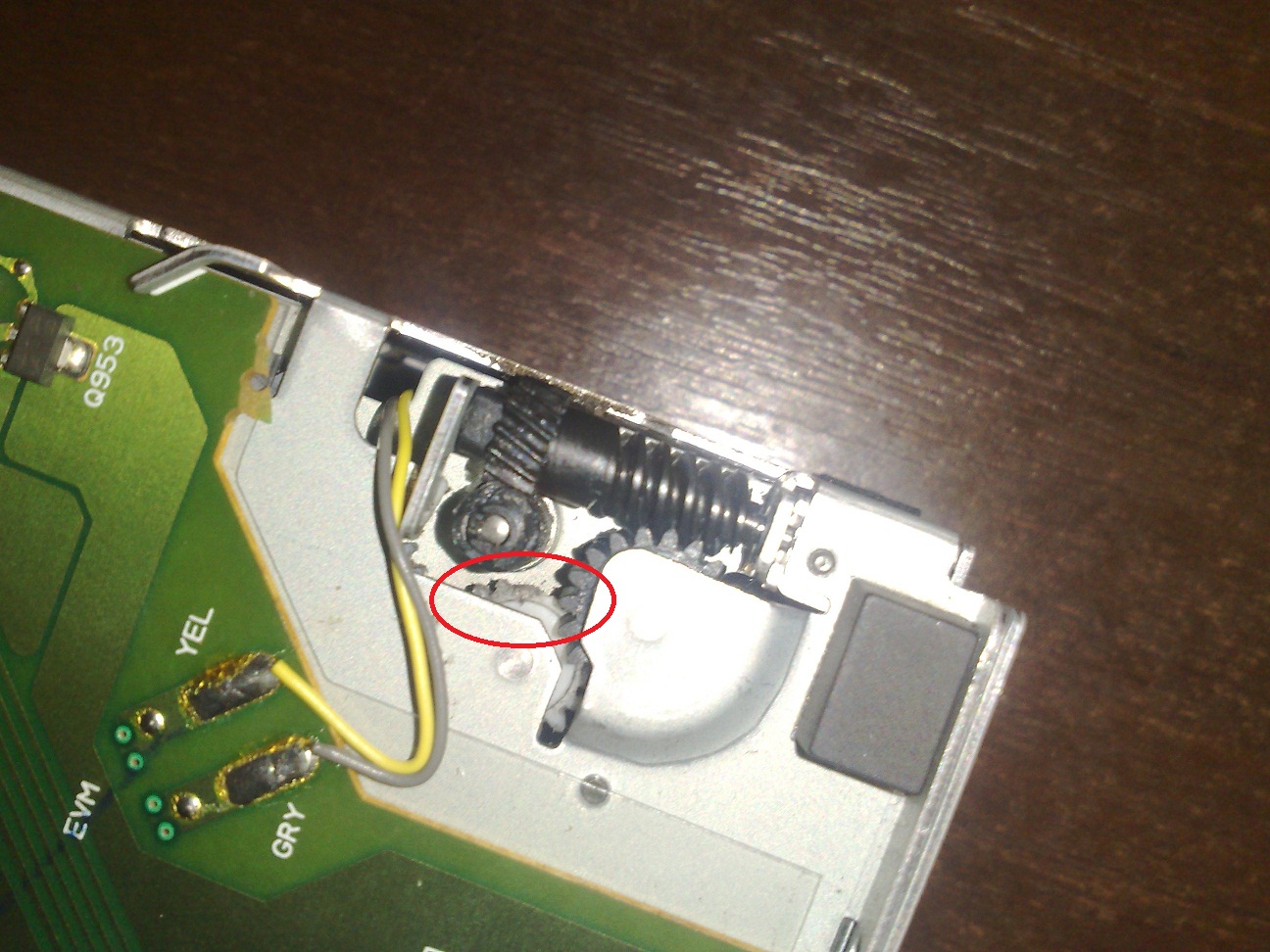

Повідомлення Ruslan_volvo_s80 » Сер грудня 26, 2012 6:14 pm
Суть проблемы такая, когда включаю магнитолу то из чейнджера какойто трескот, пробую "крутилкой" переключить диск но он не реагирует и трещит дальше, потом через 30-40сек успокаивается, нажимаю "выплюнуть" диск и он опять трещит :sad: :sad: что с ним случилось и как решать проблему?

Re: проблема с магнитолой
Повідомлення Sergey 850)) » Сер грудня 26, 2012 6:58 pm
вскрытие покажет! магнитола какая?
Повідомлення Андрей-Volvo » Чет грудня 27, 2012 6:00 pm
только вскрытие!!
Повідомлення Bobrik » Чет грудня 27, 2012 10:53 pm
Сколько лет чейнжеру? Если больше 5 да еще и на 4 диска (мало, 10 и более),= в утиль, пластиковая оптика не вечная, ремонт дороже себестоимости. ИМХО.
ПС. Померяй сопротивление моторчика привода (вскрытие, о котором говорили ранее), если не 8-12 Ом, замена мотора (моторчик стоит около 12 гр), иначе,то я бы выкинул.
Повідомлення Ruslan_volvo_s80 » Пон грудня 31, 2012 1:32 am
Короче разобрал сегодня магнитолу, как только вскрыл чейнджер просто ах*ел :o застряли вместе 3диска между "тех фиговин что держат диски :-D " короче извлек я все диски, заодно посмотрел какие лампочки в климат нужно. Все обратно поставил , и, нету чуда :sad: врубаю магнитолу а она пытается прочитать первый диск(внутри дисков нету) кручу "крутилкой дисков" а она не реагирует и постоянно жужит, пытаюсь воткнуть диск а он не хочет принимать :( короче писдец полный, если кто что может подсказать пишите...
Повідомлення Bobrik » Пон грудня 31, 2012 11:19 am
Скажу по своему опыту, у магнитол, если не вылетел усилитель, то электроника довольно надежная. А с дисками обычно (оптику пока не рассматриваем судя по твоему описанию) проблема в механике, она у тебя вроде застряла в промежуточном состоянии. Сразу смотри застрявшие посторонние предметы, растянутые пасики на подачу/выдачу диска (если есть), лопнувшие пластмассовые шестеренки и шкивочки, засаленные резиновые валики заправки. Крути вручную движок механизма подачи от одного крайнего положения до другого и смотри что ему мешает/не хватает, если есть подвижные части, то смотреть шлейфы (от оптической головки шлейф отсоединять без запайки перемычки очень не рекомендуется, схемка вокруг нее очень боится статики).
Повідомлення Ruslan_volvo_s80 » Пон грудня 31, 2012 1:28 pm
Сейчас буду разкручивать и смотреть опять. Вчера кстати когда разбирал заметил что нижний "держатель диска" в чейнджере провис на 2мм а остальные (3штуки) стоят в притык один к одному
Повідомлення Ruslan_volvo_s80 » Пон грудня 31, 2012 3:38 pm
Нашел наконец то проблему короче на звездочке обломались зубки изза этого и не может переключать диски :( , вот фото (место обрыва выделил красным кругом)
Что посоветуете делать, где такую звезду взять?
Повідомлення Ruslan_volvo_s80 » Пон грудня 31, 2012 5:15 pm
Короче отключил и вытянул нафиг этот говняный чейнджер после нового года куплю (мр3 эмулятор) и норм будет :D
Повідомлення Bobrik » Пон грудня 31, 2012 5:32 pm
Ruslan_volvo_s80 написав:Короче отключил и вытянул нафиг этот говняный чейнджер после нового года куплю (мр3 эмулятор) и норм будет :D
"Bobrik" спасибо за помощь, очень помог ;)
Молодец! Нашел причину! мр3 рулит, если ты с Киева, давай шестерню,- постараюсь подобрать, если надо/
Но мне кажется это следствие стопора механизма, если подберешь шестерню, перед включением вручную проверь.
