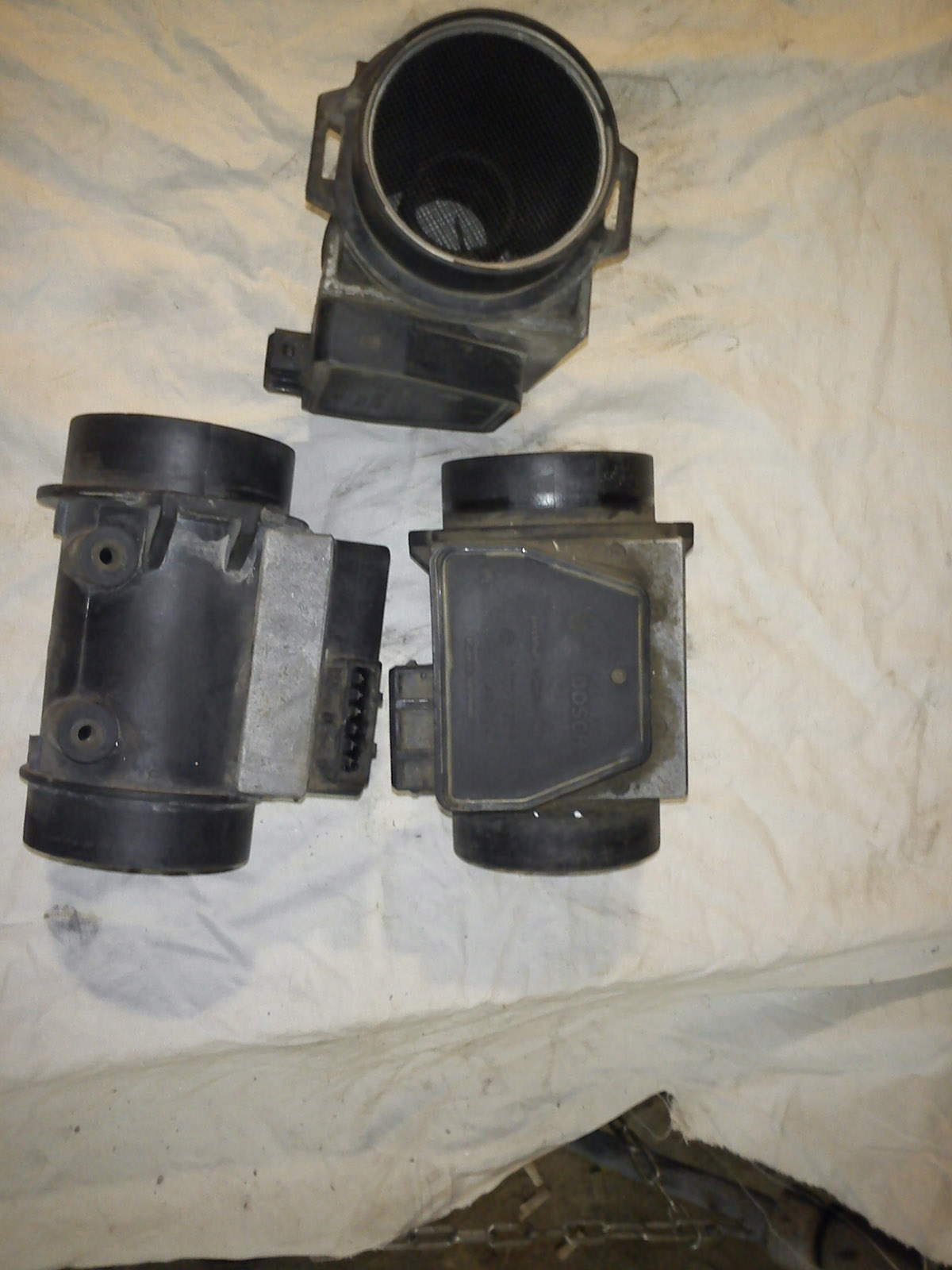

Повідомлення AbsolutMC » Нед січня 13, 2013 6:31 pm
TREKKIN написав:Ни какого резистора не наблюдаю под болтом.
У вас расходомер, а тот который с 07-массметр- ето разные приборы.
расходомер меряет оьъем(заслонкой) и температуру воздуха(д. темп внутри), а комп считает массу
массметр сразу меряет массу воздуха(заслонки нет, есть спиралька).
расходомеры стояли на 360 и 760турбо(система управления motronic, довольно редки(мне на ремонт попадали только три машины), мануалы упоминают le-jet на 240-й, но вжывую таких не видел
на большынстве 740/940 стоят массметры(хотя в народе их обзывают расходомерами, из-за того и путаница)
массметр выглядит так(на фото 016 потму и болта нет, 007 и 021 с болтом(под болтом резистор):
П.С. на старых опелях стоит именно расходомер, но под болтом резистор(цо регулирует комп, а не расходомер(ваш вариант))

Повідомлення TREKKIN » Нед січня 13, 2013 6:50 pm
Во! Вот это все ставит на места! Спасибо за очень понятное пояснение и информацию! :bye:
