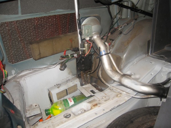

Повідомлення Dimon » П'ят лютого 01, 2013 6:51 pm
Сегодня вскрыл обшивку нашел там 10-ти пиновый р-м.Видимо это он.

Повідомлення AbsolutMC » Суб лютого 02, 2013 5:30 am
Dimon написав:Сегодня вскрыл обшивку нашел там 10-ти пиновый р-м.Видимо это он.
Вроде он.

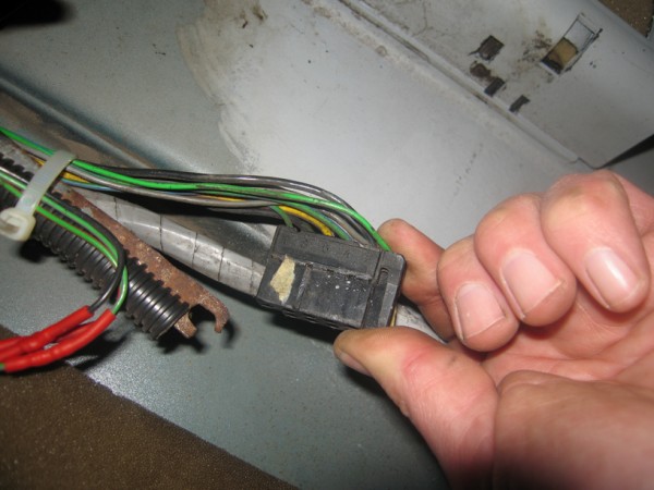

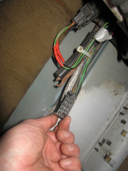

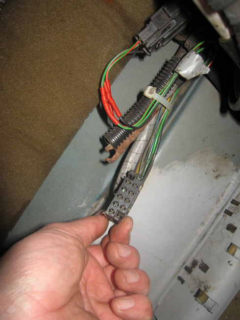

Повідомлення Dimon » Суб лютого 02, 2013 8:03 pm
Вот здесь вроде провода видны.

Повідомлення Андрей-Volvo » Нед лютого 03, 2013 2:52 pm
да) это те провода ) теперь смотри что куда зелёный и зелёный с голубой полоской это повороты ) ну а габариты и стоп нужно смотреть )
