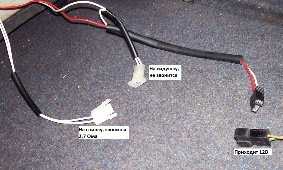

К концу зимы решил восстановить "попогрейку", полазил под сиденьями с тестером и намерял следующее:
Может кто сталкивался с подобной проблемой или есть какие-то мысли?

У меня был обрыв там где провод припаян к тэну, задирал переднюю часть обшивки, что под ногами и скрутил, заработало.

А можно поподробнее про сам нагревательный элемент - что он из себя представляет, а то обшивку с сидушки не снимал, а со стороны спинки насколько руки хватало ничего не нащупал. Подогрев не работает на обеих сиденьях. Нагревательный элемент присутствует и в спинке и в сидушке ?

Иди по проводу, все сам поймешь

насколько я знаю что если есть обрыв в самом элементе там вернее ниточки, то фиг их востановишь.
А на попу не греет потому что представь лет за 20 каждый своей попой насидел и там все рассыпалось давно ИМХО. Поставь накидки с подогревом и будет тебе счастье

Да купи накидки и не мучайся)) я тоже думал востановить а потом как вскрыл то там говорю полный п....здец == так как каждый сядет и оно все рветься и рветься)

Сдаётся мине, шо элементы подключаются последовательно, а значит, на сидушку надобно звонить красный провод с чёрного разъёма и белый со второго разъёма (белого).

На выходных сниму обшивку и посмотрю как там что, если печаль полная, надо будет что-то накидное присматривать .

Я перебирал только водительское сиденье, проводка прозванивается, нагревательный элемент с виду целый. Но вот подключать как-то стремно, вдруг оно дырку прожгет.
