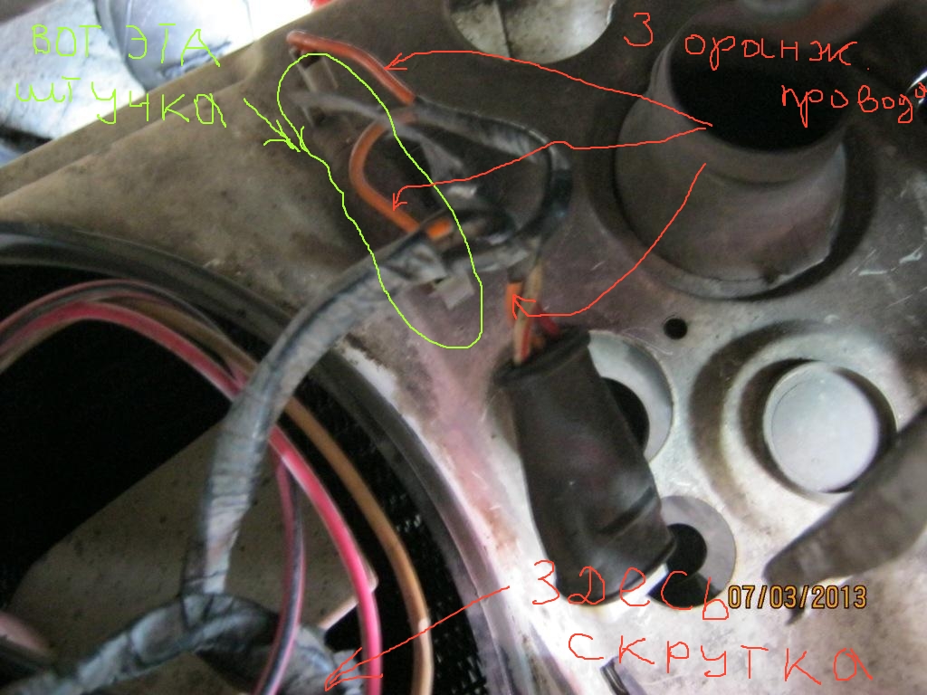

Катушка,которая,как мне кажется есть некое сопротивление,находится на уровне нижней части радиатора- под датчиком включения вентилятора,Если открыть капот и переклониться,то как раз под датчиком почти у самого низа,находится(у меня)такой цилиндрик,что-ли ,диаметром где-то 10мм длиной 100мм.На верхнем краю один контакт,на нижнем-два по обе стороны.На верхнем -фишка ,на нижнем тоже одна.Сфоткаю на выходных,но как сюда фото загрузить -не знаю.РS:Благодарю за проявленный интерес и участие!

andryus написав:Катушка,которая,как мне кажется есть некое сопротивление,находится на уровне нижней части радиатора- под датчиком включения вентилятора,Если открыть капот и переклониться,то как раз под датчиком почти у самого низа,находится(у меня)такой цилиндрик,что-ли ,диаметром где-то 10мм длиной 100мм.На верхнем краю один контакт,на нижнем-два по обе стороны.На верхнем -фишка ,на нижнем тоже одна....
Блин, у меня такого нет. Надо фото сего девайса. Может чё-то приколхожено?

Я сфоткал,но вот как показать?Как суда загрузить фото? Кстати -датчик прибыл.В суботу поставлю,а то завтра праздник все-таки.Контакты замыкал-работает!

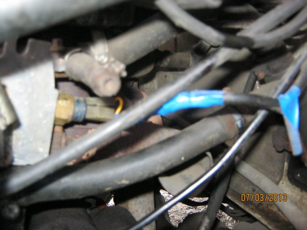

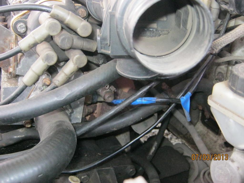

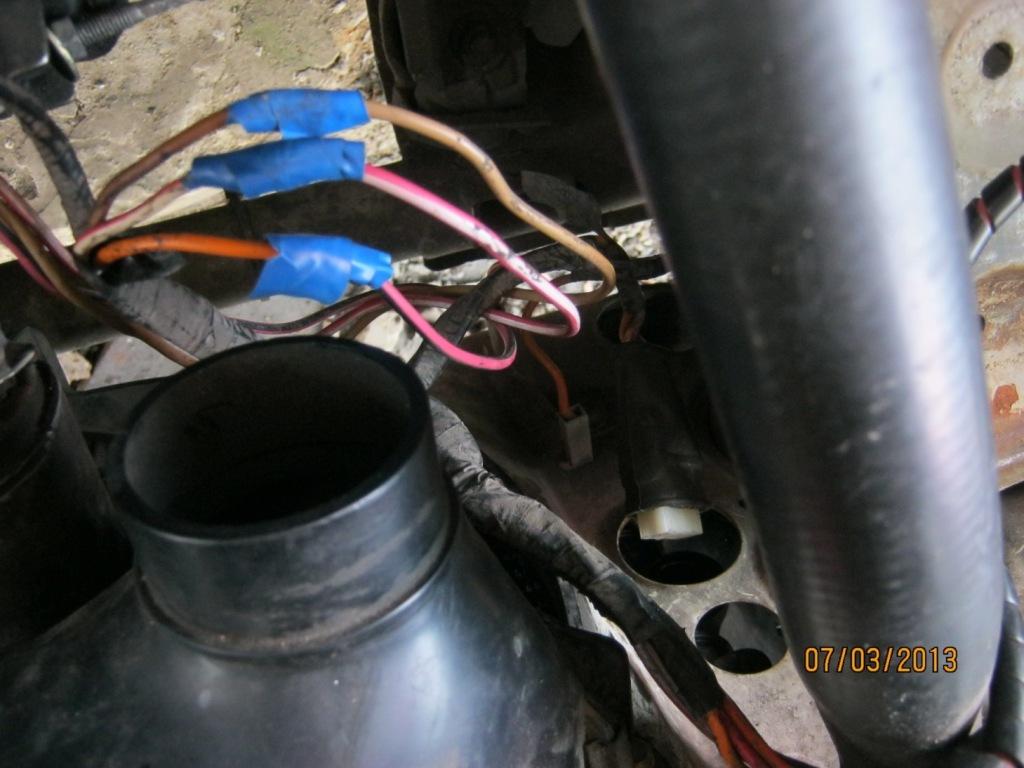

Повідомлення andryus » П'ят березня 08, 2013 10:18 am
Вот еще одна фотка:
Фоткал переклонившись через радиатор. Может фото и не очень удачные, просто довольно неудобно было фоткать.Здесь датчик На которм фишка на стрелку и на лампочку перегрева(наверное). [/attachment=0]Изображение 012.jpg[/attachment]

Повідомлення Сергей Doc » П'ят березня 08, 2013 11:28 am
Сегодня посмотрю у себя под капотом ибо где-то я уже эту штуковину видел. Смахивает на резистор к вентилятору, но не уверен.
