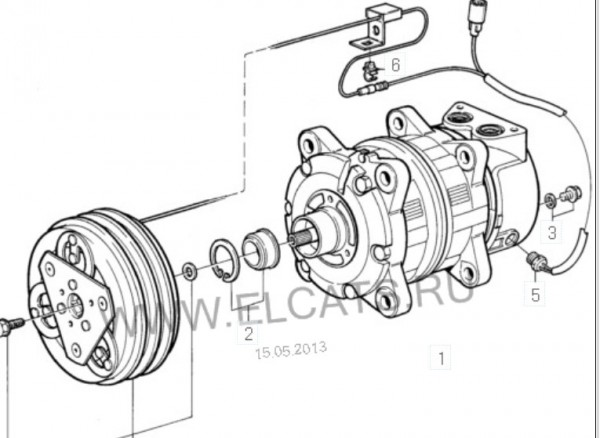

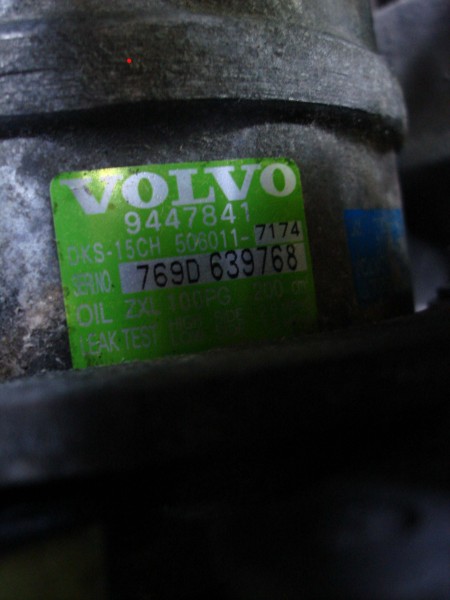

якщо у вас компресор (артикул) 6841207 мод. SS-121DS5, чи подібний, то це може бути от-така штука http://www.elcats.ru/volvo/Parts.aspx?M ... t=E3A0599D
Запитайте у Викинга, можливо він вам чимось допоможе. viewtopic.php?f=7&t=7936

такой п.5?
Повідомлень: 865
Звідки: Миколаїв
Re: Компрессор кондиционера VOLVO 940

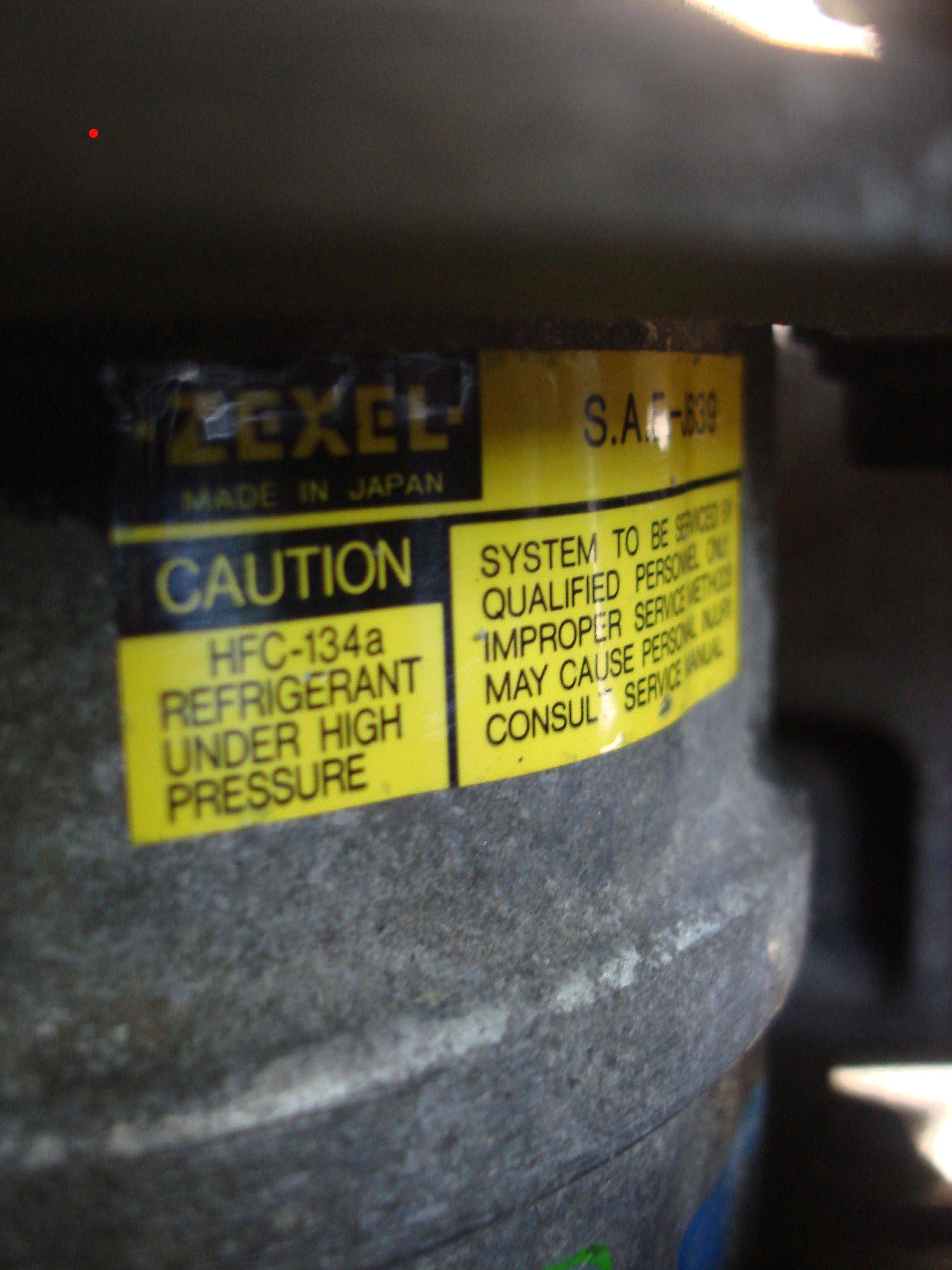

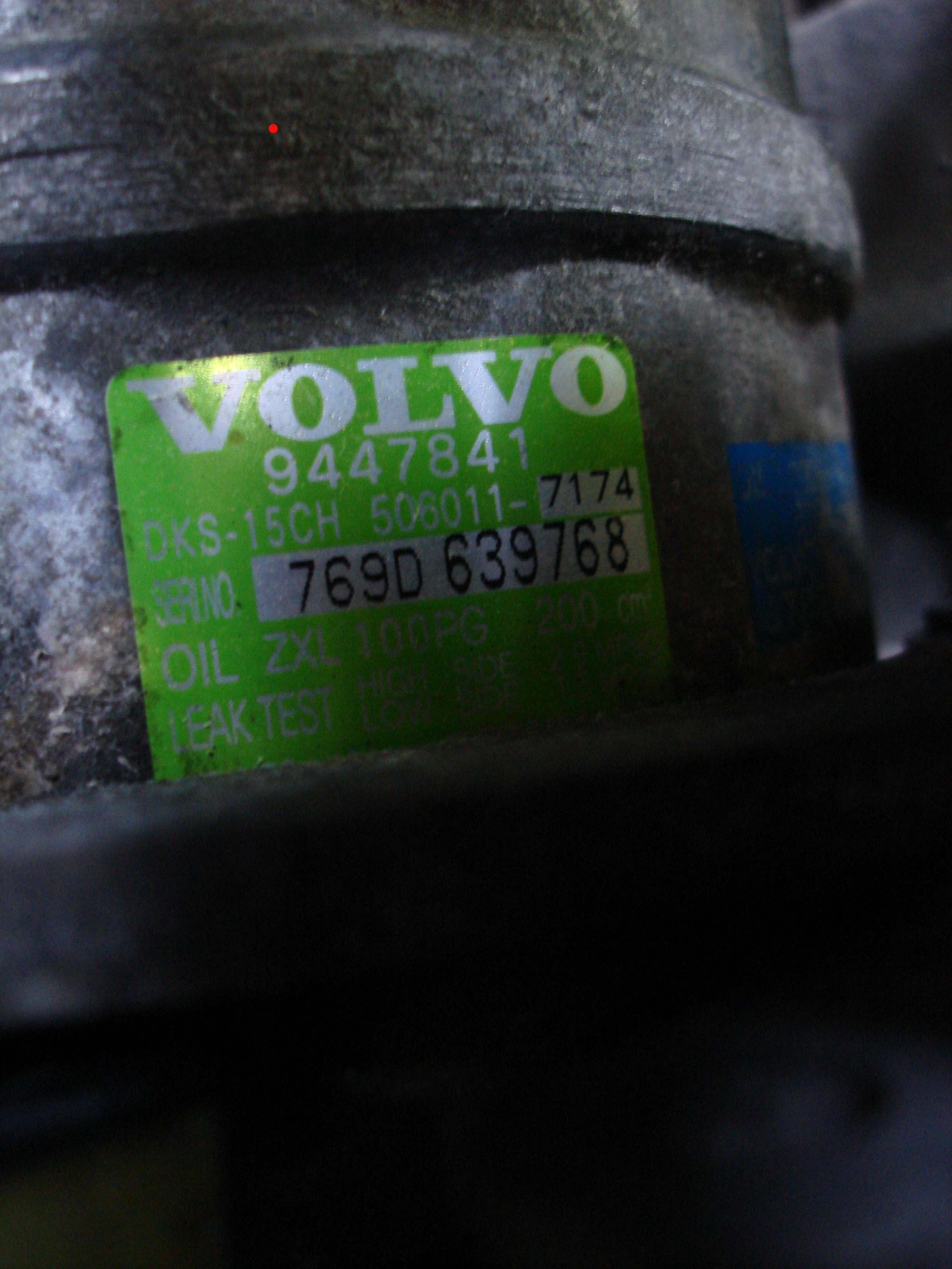

Повідомлення Бабеныч » Сер травня 15, 2013 2:46 pm
По - моему да. Сейчас фотки прикреплю.
Да, кстати, провода от датчика не отсоединяются - они туда влиты.

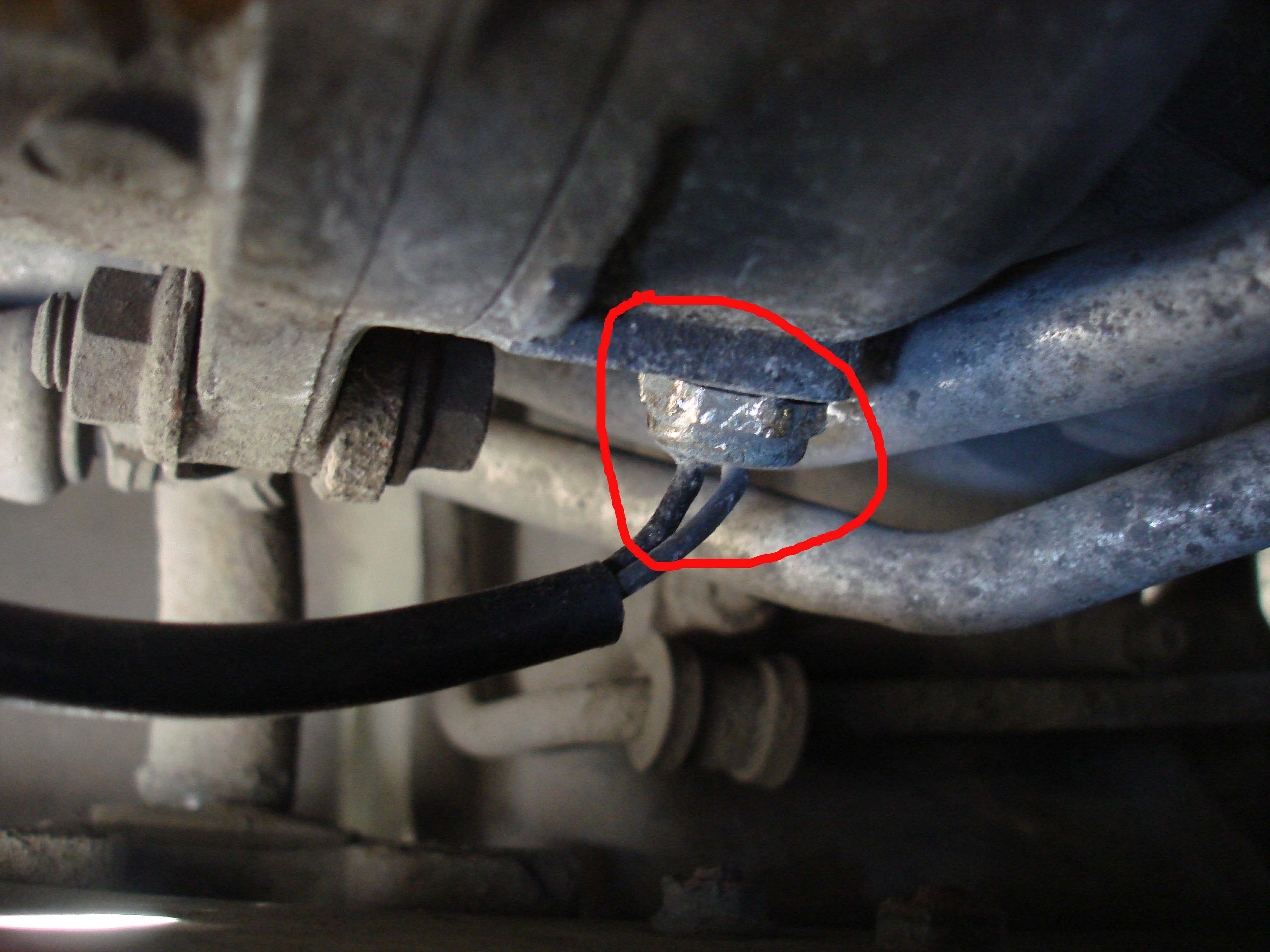

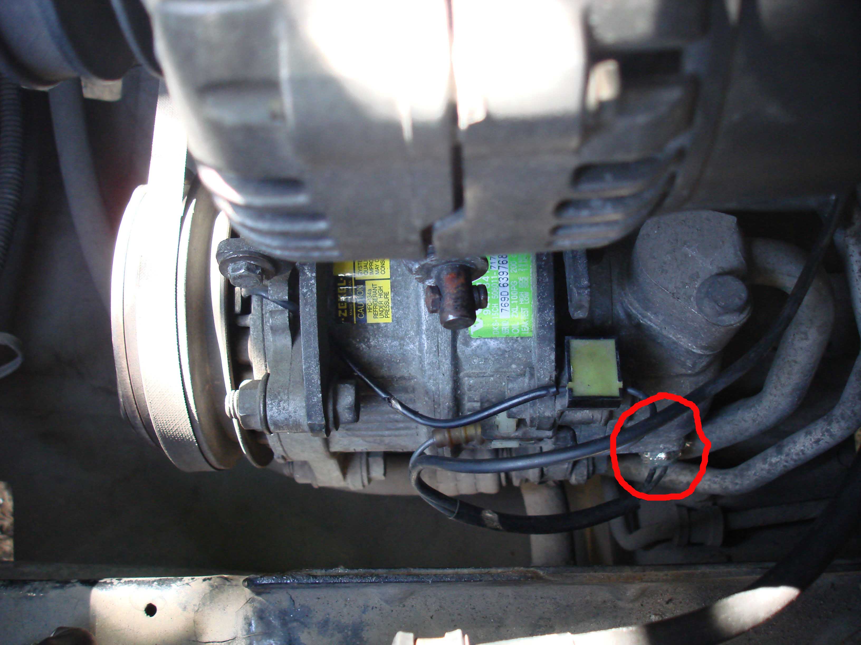

Повідомлення Бабеныч » Сер травня 15, 2013 2:53 pm
Вот фотки

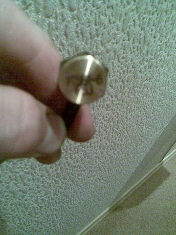

Повідомлення vitalik k » Чет травня 16, 2013 10:21 am
Бабеныч написав:И еще: как проверить датчик, не снимая его с компрессора? Какое у него должно быть сопротивление?
Сопротивление нулевое, датчик посмотрю, валялся старый компрессор с япошки. Временно можно замкнуть, но обязательно проверить высокое давление в работе. Если в норме то умер датчик.

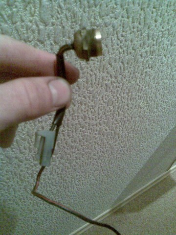

Повідомлення vitalik k » Нед травня 19, 2013 9:26 pm
И так энта штука есть термопредохранитель, ставится взамен плавких подрывников. Здох он в следствии перегрева, от крайней забитости конденсатора (радиатора) кондиционера или слабого воздушного потока вентилятора охлаждения.

Повідомлення vitalik k » Пон червня 10, 2013 7:38 pm
Выточи переходник из латуни, как я и говорил, у Сергея. И будет работать на ура, это термо датчик ему просто нужен физический контакт с корпусом. Можно посадить на термопасту, да хоть суперклеем сбоку приклей и будет правильно работать.
