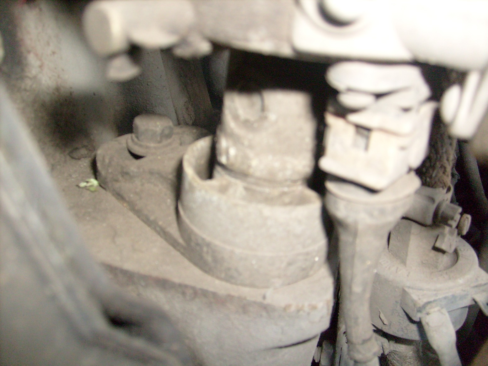

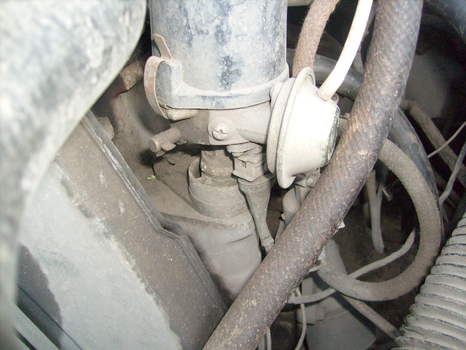

Повідомлення Stas340 » Вів травня 28, 2013 2:07 pm
полноценного электронного зажигания на 240 насколько я знаю не было хоть на свежих хоть на старых
Снимать трамблер не стал потому как был в чистом, а невымазаться я не могу :oops:
Потому сфоткл так, при возможности сниму часть с шестеренкой
проехало это дело наверное около 10 тысяч намеков на то чтобы сломаться еще не было, тьфу-тьфу

Повідомлення Garik » Вів травня 28, 2013 2:32 pm
Спасибо, жду следующих фото, но с виду похоже на мой переделанный, оставленный предыдущим хозяином.
