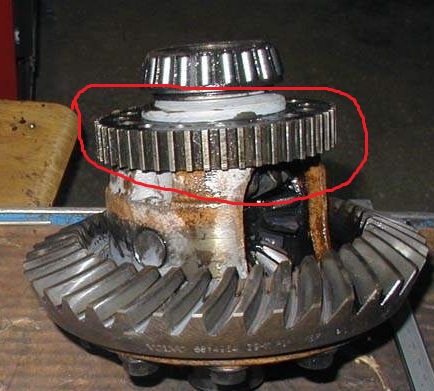

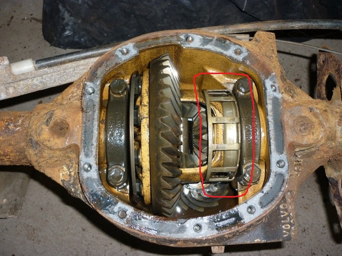

Датчик не поможет, нужно еще менять гребенку, на 1 фото 7, на 2 от 940.

Разница не только в гребенках (как на фото). Там есть прикол с распиновкой самих разъемов. Их 3 варианта. Какой у тебя - одному Богу известно.
Лечится вменяемым электриком, который способен по схемам разобраться...
