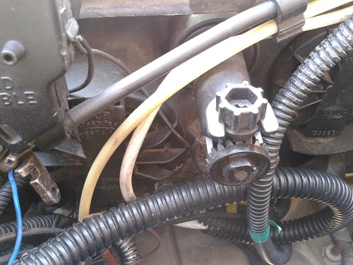

Я почему тему поднял , на рестайле только одна мною видимая регулировка - просто сверху по центру крутилка. Вторую не нашел.

Вот, в принципе, где-то так. Верхний винт даёт смещение по вертикали, боковой или чаще всего нижний - по горизонтали. Так что по идее должно быть 2 винта. :?

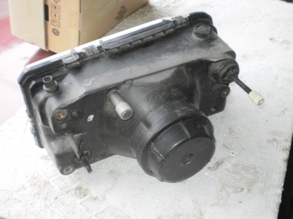

Повідомлення lexa » Суб листопада 02, 2013 10:12 pm
Завтра попробую сфотать свою фару.
Это дорестайл
Повідомлень: 4442
Re: Регулировка фар на 850 рестайл - узкофарая
Повідомлення Diringer » Суб листопада 02, 2013 10:42 pm
lexa написав:Это дорестайл
Ну и? Слева вверху дублируется регулировка вправо-влево (сама она внизу слева пиптиком). Справа в торце регулировка вверх-вниз байонетным соединением (для возможности замены на корректор).

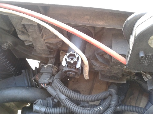

Повідомлення lexa » Нед листопада 03, 2013 11:26 am
Вот рестайл

Повідомлення lexa » Сер листопада 06, 2013 7:58 am
Решение
