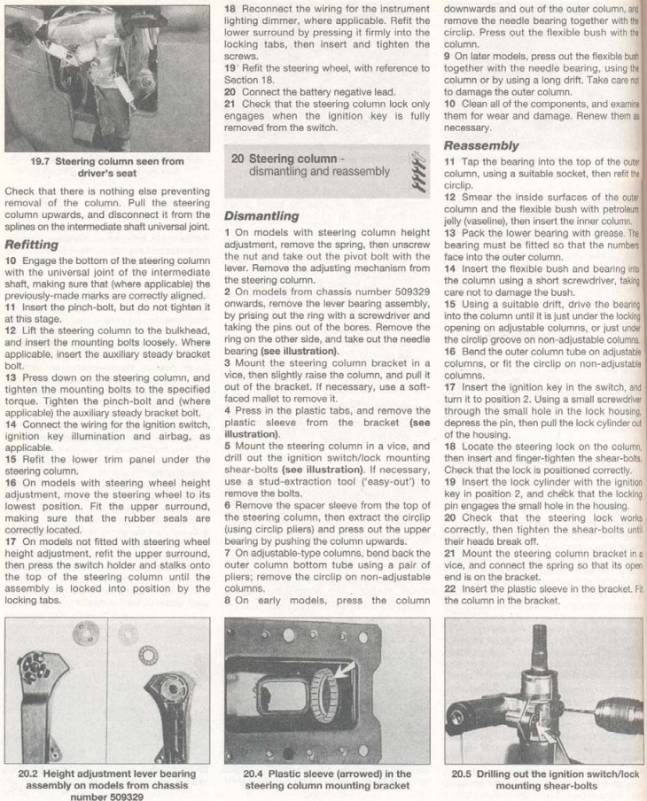

мануал говорит, что эти болты надо высверливать ... так что лучше все таки у Валеры проконсультироваться по этому вопросу, может есть не такой кардинальный метод.

lanvi

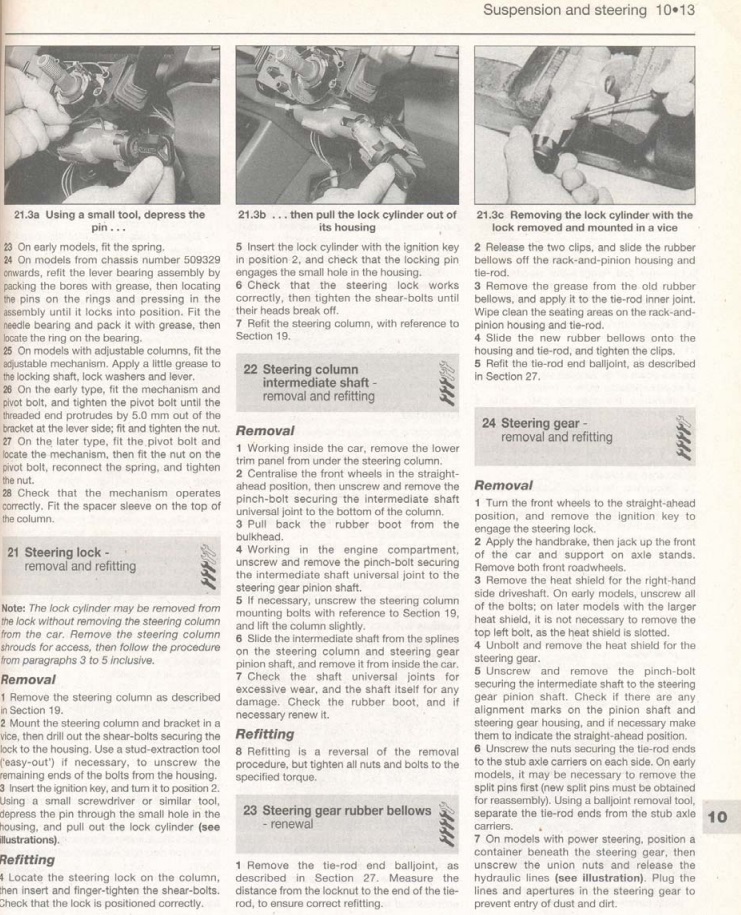

не, в красной не нашел как снимать (может плохо искал), вот в этой есть, но она на английском.
Болты одноразовые, а деталь нет. В мануале сказано высверлить и оставшиеся части болтов выкрутить еще какой-то приспособой.

Чтобы снять замок его надо высверлить,но замок не обязательно снимать можно снять секрет замка. Надо поставить ключ во второе положение и на сомом замке есть маленькая дырочка и на нее нажать иголкой и тогда можно вытянуть секрет, но я не знаю смогут ли ключники взять мерки так чтобы не испортить секрет.
