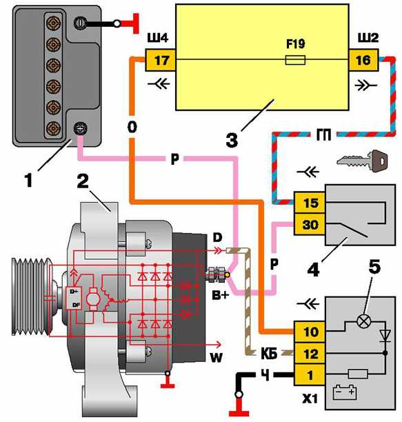

Вот схема, каким образом замкнув лампу мы повышаем нагрузку.

vitalik k писал(а):Вот схема, каким образом замкнув лампу мы повышаем нагрузку.
Лампа стоит в цепи возбуждения и имеет определённое сопротивление изменив которое изменится напряжение генератора.
bober его повысил напряжение упало, если замкнуть то как и написал leo_run повысится, а при разрыве заряда не будет вообще.
На приведенной вами схеме всё четко видно.
Уважаемый, Вы хоть немного разбираетесь в схемотехнике и простейшей электронике, или сами придумали ту ерунду что написали?

Сообщение dgamba » Пн ноя 25, 2013 10:59 am
vitalik k писал(а):
Прекрасно разбираюсь, а что непонятно из того что я написал?

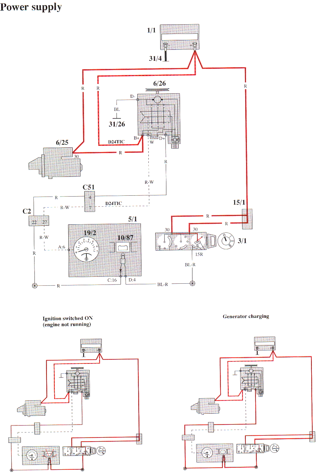

Вот оригинальная схема.

Re: диодные лампочки в приборку
Сообщение vitalik k » Пн ноя 25, 2013 11:35 am
По вашему лампа регулирует напряжение бортовой сети? Зачем тогда регулятор в генераторе?
Сообщение vitalik k » Пн ноя 25, 2013 11:39 am
И чем ваша схема отличается от приведённой више?
Сообщение dgamba » Пн ноя 25, 2013 11:42 am
Через лампу подается напряжение возбуждения генератора, и оно не произвольное.

Сообщение vitalik k » Пн ноя 25, 2013 4:52 pm
dgamba писал(а):Через лампу подается напряжение возбуждения генератора, и оно не произвольное.
И что? Оно неизменно 12в.
