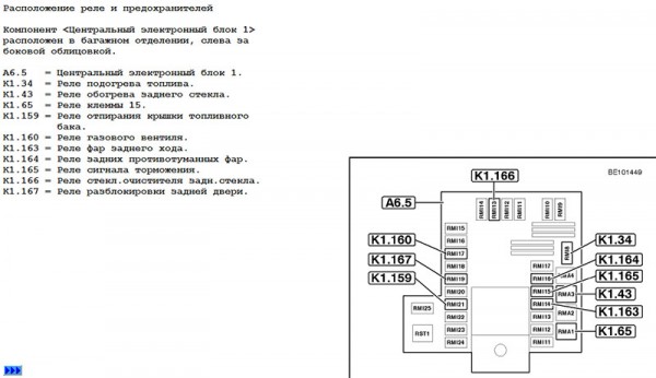

Поменял датчик ,начали работать ,но через некоторое время снова перестали гореть . Предохранители целые ..

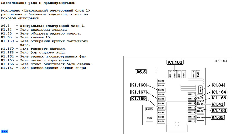

проверь работает ли 163 реле,это блок который у тебя в багажнике.
