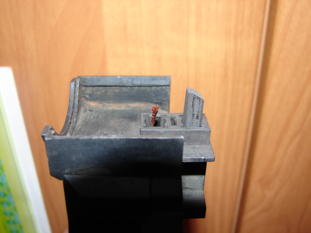

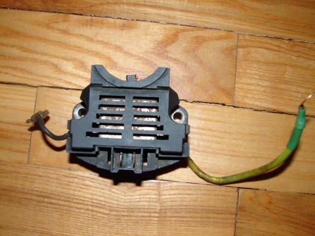

Сегодня снял опять своего генадия, ещё раз посмотреть, внутрь не лез, так сверху, снял шикаладку - результат одна сломанная щётка (не до конца правда )ща выложу фотку! посмотрим может это и была проблема всех моих бед. И один маленьки вопрос, так по памяти, кто помнит, провода с шикаладки куда у кого идут. Плюс ко всему, минусовая клема геныча у всех отдельным поводком на корпус двигателя заведена или нет!!!!

Повідомлення vitvolv » Пон вересня 14, 2009 6:13 pm
Aleksander написав:Сегодня снял опять своего генадия, ещё раз посмотреть, внутрь не лез, так сверху, снял шикаладку - результат одна сломанная щётка (не до конца правда )ща выложу фотку! посмотрим может это и была проблема всех моих бед. И один маленьки вопрос, так по памяти, кто помнит, провода с шикаладки куда у кого идут. Плюс ко всему, минусовая клема геныча у всех отдельным поводком на корпус двигателя заведена или нет!!!!
ЩЕТКИ ЖИГУЛЕВСКИЕ ОБТОЧИ И ПОСТАВЬ

Повідомлення Aleksander » Пон вересня 14, 2009 8:58 pm
вот собсно злостная щетка и генка!!! :sad:
Повідомлень: 4240
Re: Где ремонтируют Генератор Вольво 460 Valeo?
Повідомлення Aleksander » Пон вересня 14, 2009 9:04 pm
По ходу вопрос Ребята - просто для 100% уверенности! правый провод с шиколадки,длинный который идёт на правый болт генадия - который в свою очередь идёт на корпус двигателя правильно? на левый болт идёт провод от аккумулятора и провод с плюсовой клемы Генератора на клему "L" идёт провод с жгута что на лампы Правильно?
Повідомлень: 4240
Повідомлення Rom » Вів вересня 15, 2009 10:42 am
Aleksander написав:По ходу вопрос Ребята - просто для 100% уверенности! правый провод с шиколадки,длинный который идёт на правый болт генадия - который в свою очередь идёт на корпус двигателя правильно? на левый болт идёт провод от аккумулятора и провод с плюсовой клемы Генератора на клему "L" идёт провод с жгута что на лампы Правильно?
Саня я тебе все расписал в твоей же теме viewtopic.php?f=2&t=4669 и там же выложил фото своего генератора, смотри внимательно и подключай там все понятно! :just_cuz_a:
