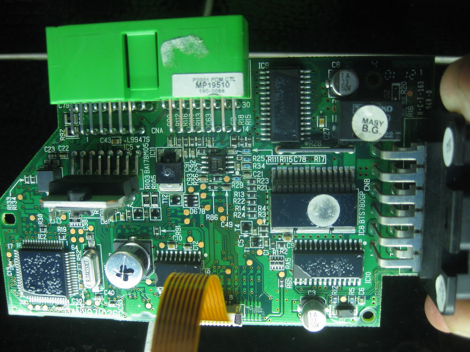

сегодня меня он достал окончательно..у нас похолодало и всю дорогу, пока ехал с дачи- этот блок трещал..в итоге- не включались ни управление стеклом, ни зеркалом, не показывало температуру за бортом, и не открывалась дверь пассажирская...приехал в гараж- снял эту гадость..в гараже тепло- через время оно стало работать...при нагреве платы ладонью- тоже работает...кто-то может разбирается- где на этих фотках ТОТ ЭЛЕМЕНТ, ЧТО ТРЕЩИТ (я так понимаю- реле должно быть). и что с ним делать- возможно ли починить-заменить у электронщиков?? И если его менять - сколько может стоить б/у и примет ли его комп машины?

Холодная пайка + вибрация. Пропаяй блок сначала контакты фишек феном в любой мастерской по ремонту мобил пусть заодно и глянут ее под микроскопом . Трещит релюха может она на ней наклейка круглая mays B.G.

Pawluchi написав:Холодная пайка + вибрация. Пропаяй блок сначала контакты фишек феном в любой мастерской по ремонту мобил пусть заодно и глянут ее под микроскопом . Трещит релюха может она на ней наклейка круглая mays B.G.
Реле там нормальное.
Прогревали и пропаивали все, что можно.
Недавно вычитал, что бывает что-то типа холодного пая между самим кристаллом и ногой микросхемы.
Встречается редко, но бывает.
Видимо это тот случай, хотя и первый в моей практике...
