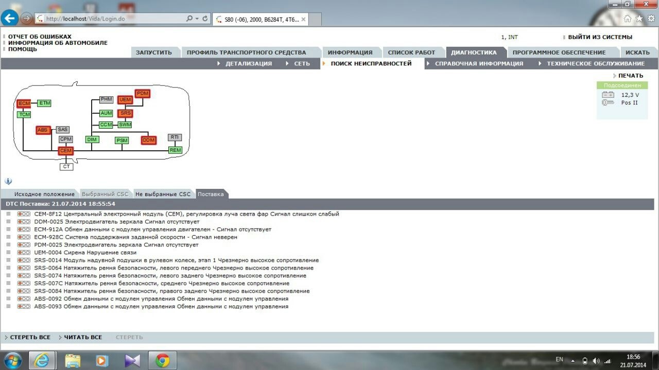

после дтп собрали все до купы и попробывали завести... но не тут-то было... стартер маслает... бензонасос вроде гудит, проверили в топливной рейке, бенз есть, но при попытке завестись давления в ней нет... бенз стикает струйкой. вывернули свечу, она сухая... есть ли искра, пока не проверили... комп диагноз показал следующие ошибки:

кто силен в электронике, помогите найти причину, заранее спасибо .

Повідомлення VictorS80 » Вів липня 22, 2014 3:01 pm
UEM-0004 - сирену оставили прежнюю или новую с разборки устанавливали? Есть вероятнось, что потёк внутри аккумулятор и более она работоспособной не будет.

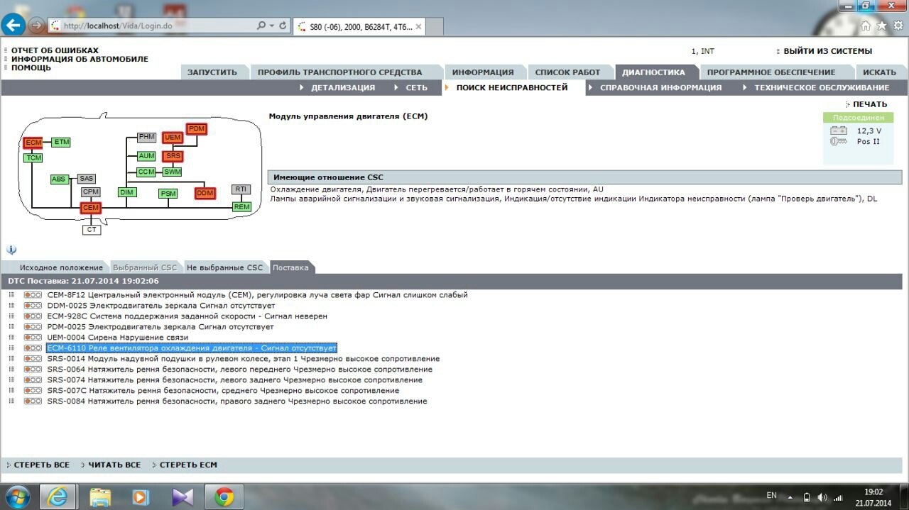

как ни странно, машина завелась... на днях снова сделаю комп диагностику... а пока проявилась одна проблемма... не включается вентилятор охлаждения...
