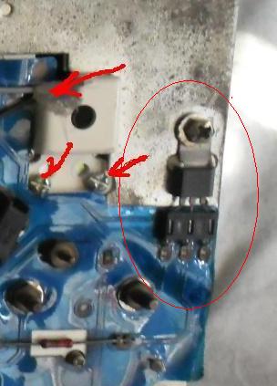

Проблема в приборке. На 7-х стоит общий стабилизатор напряжения для температуры и уровня топлива. На выходе 8,1 вольт. Нужно проверить контакты на плате под регулятором подсветки там 5-6 заклепочных соединений в ряд стоят. Если с паяльником особо не дружите то самому лучше не лазить: пленочная плата плавится. удачного восстановления.

Ну с ходу лепить туда крен-ку не стоит. Там просто окисление контактов. Найти проблемное масто и все. Я свою приборку года два репетировал.

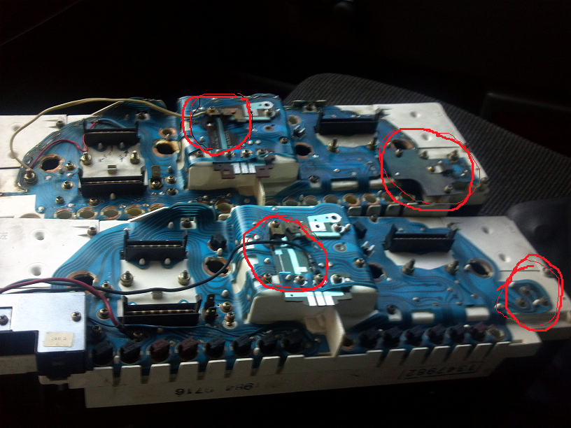

Ну что сказать.... приборка после всех манипуляций так и не ожила,сейчас установил другую приборку тоже язаки но немного отличную по конструкции датчиков но все выходы под разъёмы полностью совпадают. Установил я её и... ничего,также не работает температура и уровень топлива,с единственным отличием стрелка уровня топлива немного приподнимается в красной зоне но уровень так и не показывает.

Спасибо,буду смотреть,но думаю проблема где то под торпедой,эта вся катавасия началась когда предедущий хозяин полез подсветку на щитке поменять на светодиодную ну и началось,я когда машину взял особо не замарачивался на работу в такси это не влияет,ну а сейчас такси слава богу в прошлом ну вот и решил машинку привести в порядок даже покрасил :oops: на старой приборке у меня плата убитая была вот и думал убить двух зайцев одним выстрелом темпаче на новой адометр рабочий,красота 8-) но не тут то было,теперь из принципа найду причину :moil: :viking:

Скорей всего виноват регулятор напряжения(№93) по схеме с ссылки. Если бы косяк проводки - шалили бы контрольные лампочки. этот регулятор похож на транзистор.
