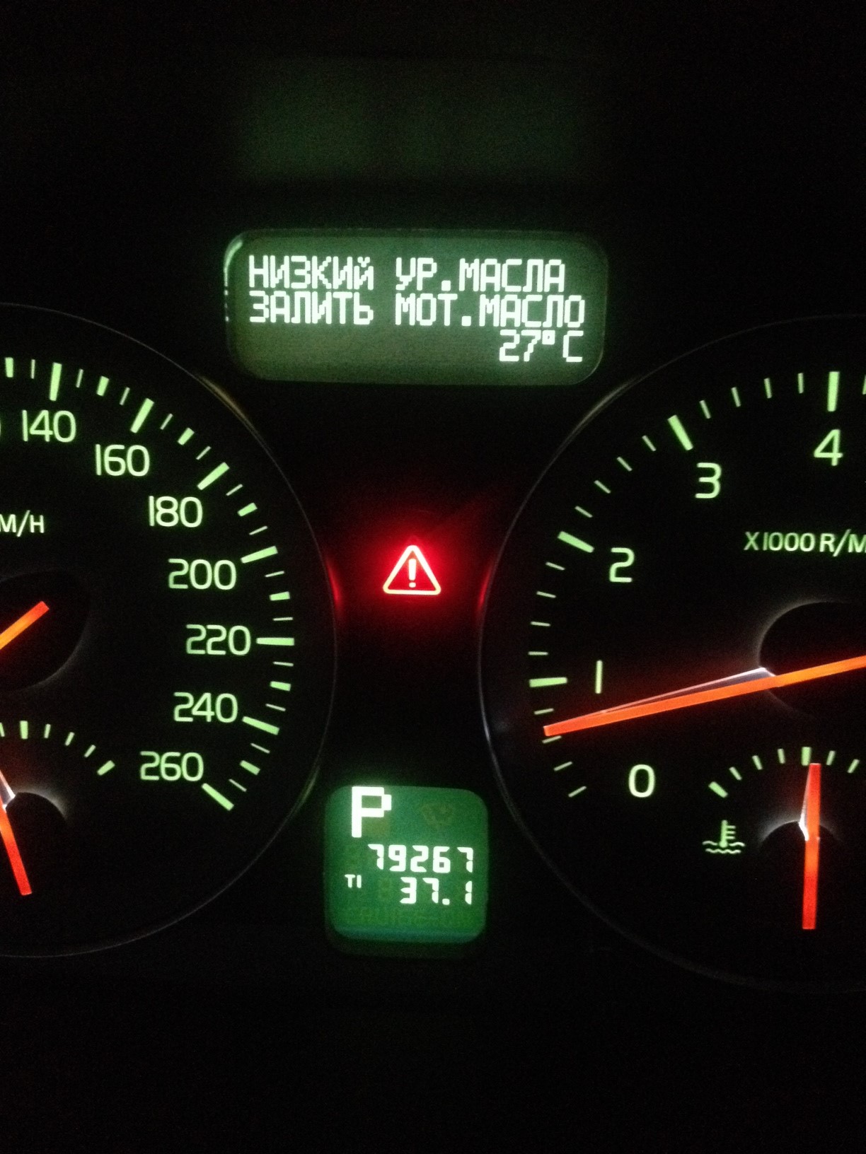

Подскажите, пожалуйста, может кто сталкивался:
После прохождения ТО, с заменой всех фильтров и масла двигателя, постоянно стал загораться даже не желтый, а красный индикатор, с уведомлением о необходимости доливки масла.
По щупу - уровень в абсолютной норме. Заливали 5,7 литра (оригинального Castrol), как по регламенту + 0,5 как попытку погасить индикатор.
Похоже, что виноват датчик уровня масла.
Кто-нибудь знает как это вылечить? Или спасет только замена датчика на новый?
Volvo C30, 2.4 2008
Many thanks in advance.

Повідомлення mooncircle » Чет серпня 21, 2014 2:20 pm
Давление масла, насколько мне известно - это маслёнка.
В моём случае компьютер выдаёт сообщение "Низкий уровень масла" (фото во вложении)
Съёздил на Викинг - тоже грешат на датчик...
Заверили, что этот датчик отвечает только за уровень масла, поэтому можно ездить не боясь.
Может кто-нибудь подскажет, где-то можно найти датчик для 2,4? :sad:
