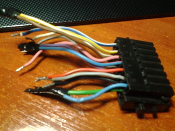

Привет, земляк. Завтра посмотрю в машине какой у меня зверь. Если такой, зафотаю. Есть также подозрения о стандартных цветах в разъемах.

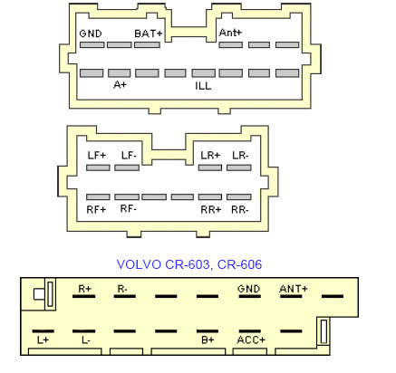

Давно, коли зібрався міняти магнітолу, яка стояла в машині, CR603 на CR605 знайшов таку розпіновку. Думав прийдеться робити перехідник. Але не зробив бо виявилось, що все уже передбачено консрукцією Вольво....роз"єм з CR603 від"єднав, а на його місце стала магнітола CR605. Тому не перевіряв чи все на цьому малюнку відповідає дійсності, але можливо Вам пригодиться.

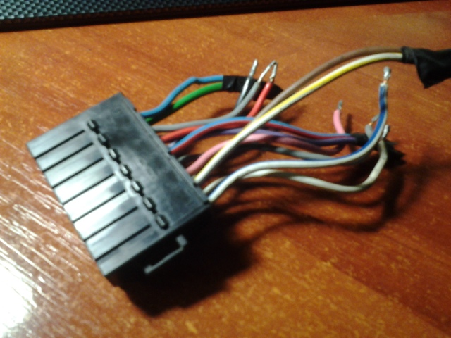

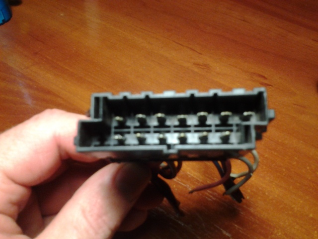

Извини, земляк. По быстрому проходя залез в машину, приемник вынул, сфоткал. Только там короткие провода, и реально не понять, что куда. Расписывать времени нет... Но постараюсь, если не найдешь. Удивительно то, что провода на динамики у меня мимо этого разъема, там только питание, антенна...

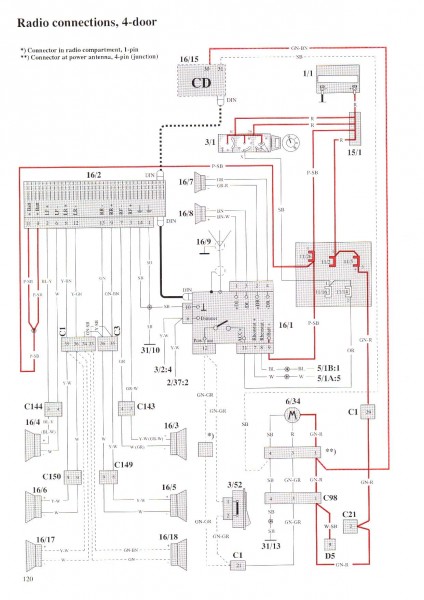

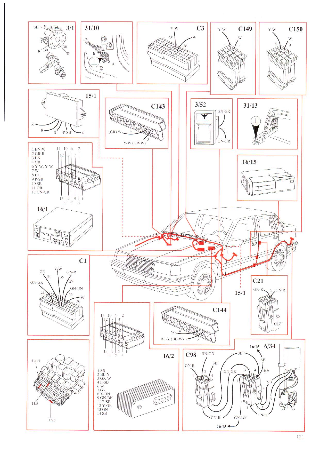

Якщо ще актуально. випадково наткнувся у себе на схему з позначенням кольорів на роз"ємі....
