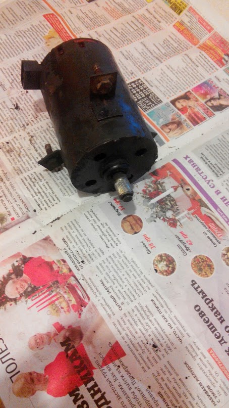

Снять - снял.

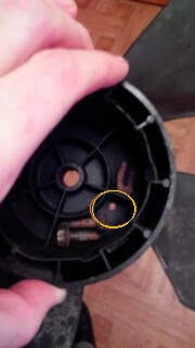

А что делать дальше с корпусом - непонятно, он неразборной (Во всяком случае без тисков и специализированного инструмента).
Вал крутится со скрипом.
Вроде как в эти отверстия масло заливают (http://passatb3piter.ru/forum/topic/104 ... %80%D0%B0/).
Только какое?
Залью пока вд40 на ночь. А завтра масло поищу..

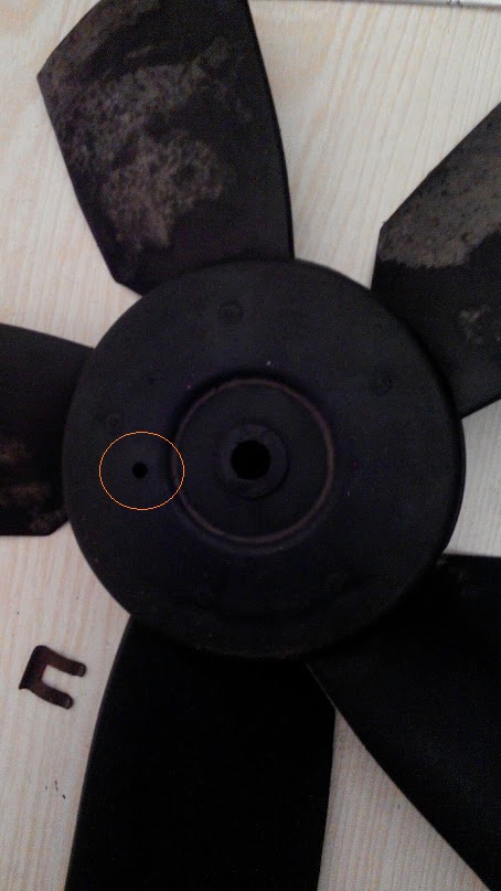

турбо написав:если залить моторчик маслом пробить якорь может лак на проводке этого не любит
Зачём тогда на вентиляторе с лицевой стороны вот это отверстие? :)

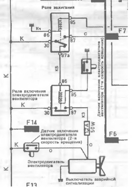

Схема, часть которой ты выложил, нарисована какимто аматором.который вольво наверное и невидел.
кроме того под этой схемой ненаписано для машин какого года она, и неполная она вобще.
Ябы посоветовал использовать Гринбуки, благо они доступны для скачивания.
так вот.в гринбуках схема разниться кардинально, и в отличии от той что ты выложил, почти всегда соответствуют действительности.
Повідомлень: 3298
Re: Не включается вентилятор охлаждения двигателя 440 B18F
Повідомлення Merlin » Пон грудня 22, 2014 6:08 pm
Еще раз проверил схему гринбука, добавить нечего, что до что после рестайла выключатель вентилятора один, двухуровневых и без дополнительных реле, через реле включаеться одна из скоростей от кондея. так что схему выкидываем выложенную.
Повідомлень: 3298

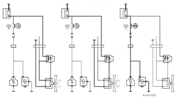

Вот кстати и часть "родной" схемы:

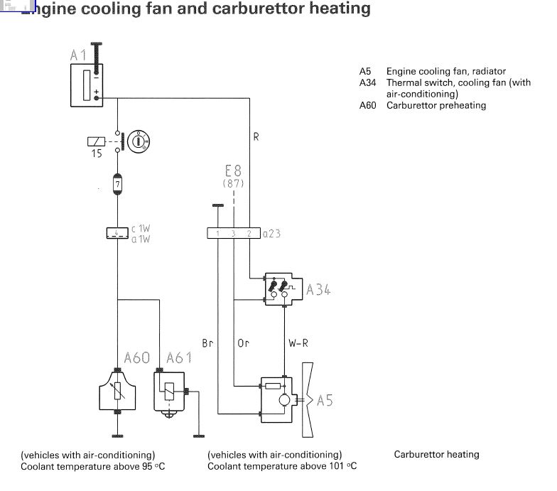

И работа по скоростям:

Повідомлення Merlin » Пон грудня 22, 2014 11:05 pm
Так и есть, напрямую от акума, без предохранителей и реле.
