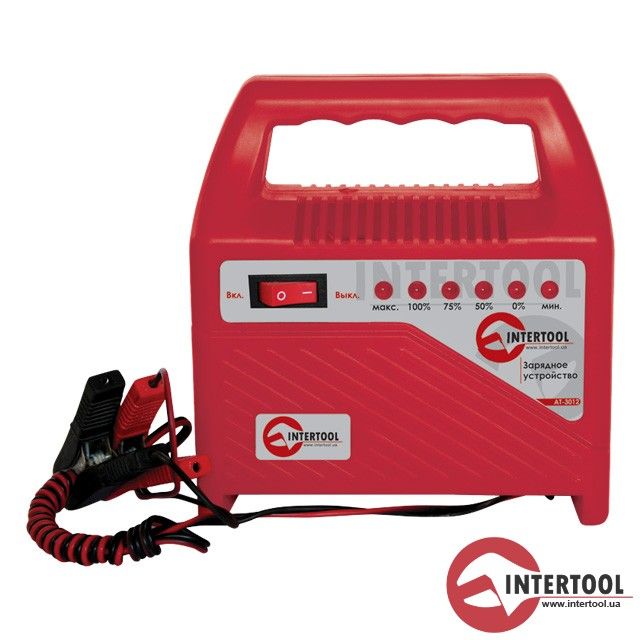

Против Интертула ничего плохого не скажу (простое, а значит надежное, возможно), смущает только отсутствие регулировки. Иногда надо по-быстрому подзарядить, пусть даже в ущерб акуму. Выставил 10А на часок -- и вперед.

вскройте интертул и ха-ха, хиленький транс и диодн. мост - вот все технологии(не высокие, не низкие)

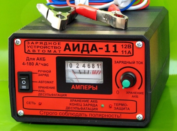

из высоких многие рекомендуют
1 стэк(Швеция) - но глянув на ценник, можно ещё аккум купить.
2 аида(Днепропетровск) - ценник лояльный, отзывы нормальные, лучше модель выбрать "с запасом" по току, гарантия и ремонт есть.
3 STRUM (Днепропетровск) - тоже что и аида только ценник ниже.
руководствуясь рекомендациям приобретено:
у меня аида 8s у брата струм 20. аккум соответств 92й и 100й. оба показали себя с хорошей стороны.
что в них мне не нравиться так это отсутствие визуального контроля заряда(кроме мигания св.диода)
в общем используем ареометр для контроля.
из невысоких я бы лучше поискал "от дяди васи" нормально собранный или модель "самсобрал".

вообще если нет опыта и знаний по заряду аккум. советую взять автомат(аиду/струм/другое..) тк без знаний можно просто угробить даже хороший аккум.
я взял автомат ещё из соображений - включил и "забыл" - и не надо следить за током, напряжением, кипением и пр. х-нёй. хотя понимание процесса заряда ручной зар. есть --- но "париться" не хочется.

аида 5s-8s-10s имеют режим БП 12в! так называемый режим хранения. я включал майфун - сутки не выключал, всё ОК

Андрэа писал(а):
Bobrik писал(а):А можешь крышку скинуть и фотку нутрянки запостить? А то тоже думаю прикупить, но склонялся к Аиде, но не работает она как БП 12в
Вот как, а на писано что импульсный режим хранения
Bobrik
Сообщения: 780
Автомобиль: 245. 91г
Re: просветите по поводу зарядных устройств / пускателей
Сообщение Андрэа » Чт янв 08, 2015 8:44 pm
Bobrik писал(а):
проще простого - по ссылке есть телефоны - позвони и поспрашивай про то что хочешь включать в БП.
майфун "пионер" был включен в аиду8s в режиме БП для проверки майфуна - без проблем, всё ОК!
эл.двигатели наверно крутить не будет, а, например, родные БП ноутов и телепонов - импульсные(только не стОит включать ноут к аиде!!!)

Чем вам не угодили в Днепропетровской Аиде, есть все, просто модели нужно выбирать. Для наших аккумов самое оно. И все наглядно, картинку прилагаю. STRUM кстати не разу не Днепропетровский. Это китай по заказу Днепра. :o

Ice_BEAR_Bo писал(а):ещё 1 вопрос, раз уж пошла такая пьянка: если поставить аккум большей ёмкости - будет гуд? величина ёмкости акб должна зависeть от производимой мощности генератора? - в инете много пишут и везде по-разному...
Сразу оговорюсь пишу с телефона- буду макс краток.
Как электрикпо образованию;-)
Для пуска двигал надо 3000 джоулей энергии к примеру- и ровно пофигу сколько 30 ач или 100 ач. Суть в том что из первого высосет все и прийдется заряжать его с ноля и до полного но за меньшее время
Более емкий акум не разрядиться в ноль останется еще на 10 пусков, тоесть с ним надежнее и его "надольше " хватит но есть фактор - размера- вольво это не касается 110 спокойно живет под капотом, - чем больше аккум тем он дороже.
Еще отпишусь про интертул- если его разобрать там есть микросхемка которая поет весь концерт- потому оно. И не кипятит акумы хотя и сделано беспонтово и дешево .
У аиды есть одно мрачное качество если заряжать дома- оно шумит всрацца , кипятит акум тоже сможет, и самое главное если недай бог вы сделали заряд и тут же сняли клемму - будет искра! И если есть водород прийдется купить и аккум и сделать ремонт в доме или под капотом;-(
Потому с ним максимально техника безопасности!!!! Хочешь снять клемму дуй изо всех сил на аккум несколько раз!
