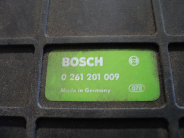

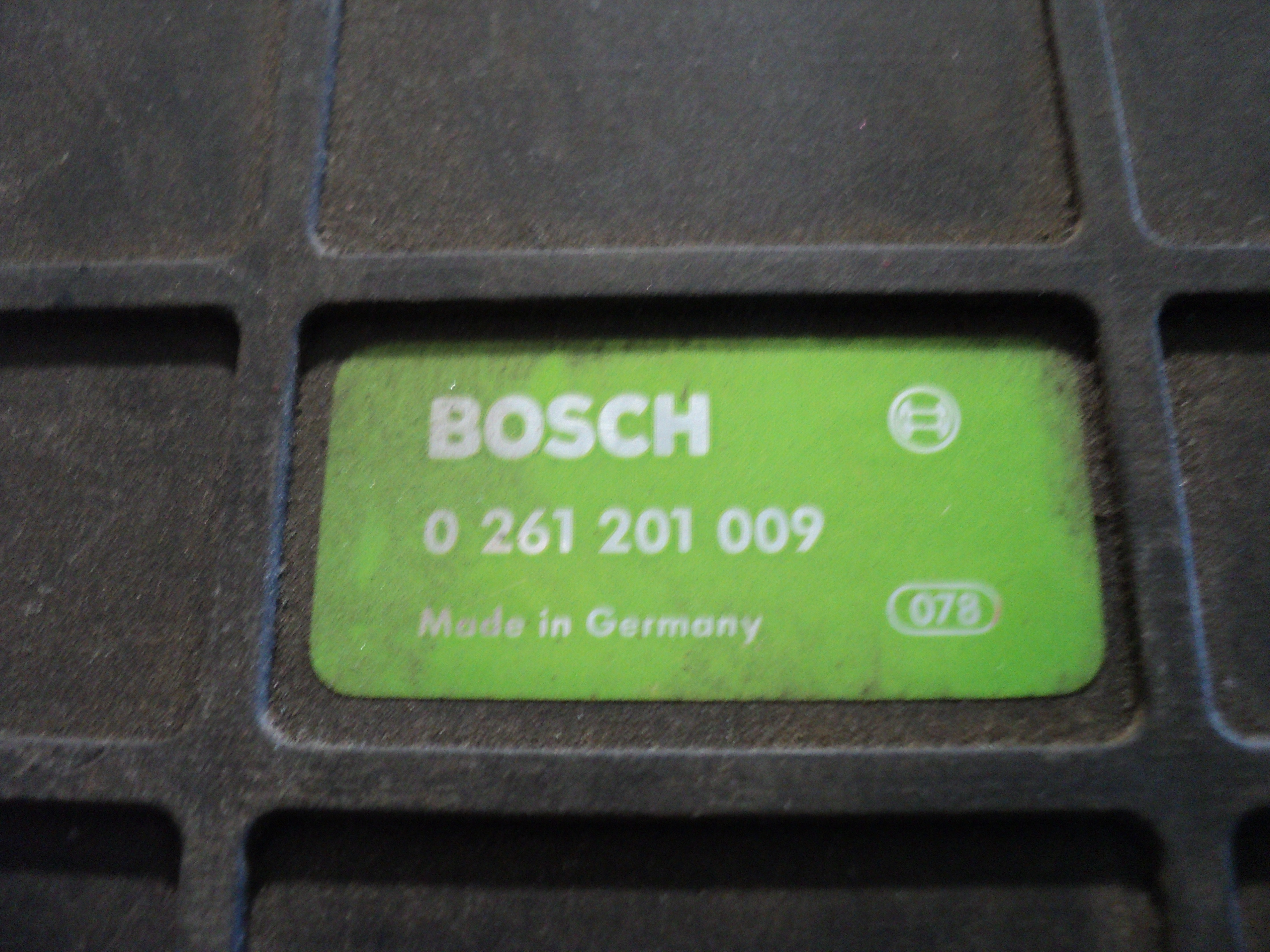

Есть блок управления зажиганием с коррекцией по датчику детонации, недавно на столе подключил про выходе пластины из датчика холла искра проскакивает через секунду наверное, сначала подумал блок управления эстонский, да нет присмотрелся вся таки Бош.

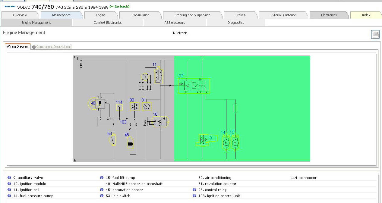

если эта то есть
То есть важно несколько датчик, сколько вакуум и замкнуть провод ХХ
Спасибо большое за разъяснение :frends: теперь все начало становиться на свои места

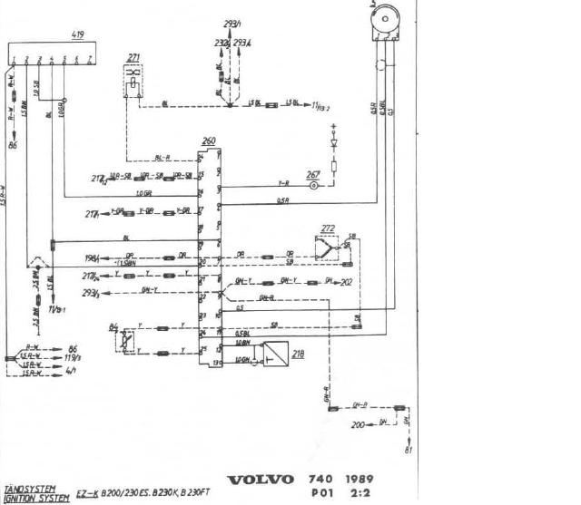

Вот твоя.
Повідомлень: 1353
Звідки: Бровары
Re: Датчик детонации, ликбез))
Повідомлення vitalik k » Сер лютого 25, 2015 4:14 pm
В принципе то же, при подаче +12в на 9 получишь ещё +13 УОЗ при замкнутом 7, компенсация оборотов при влюченном кондее. И ещё УОЗ расчитывается от вакуума и от оборотов импульси считываются с катушки, усилитель 419 можно от ВАЗ 08.

В принципе на вазовском комутаторе и запускал, еще такой вопрос насколько я правильно понял на микрик положения дросельной заслонки 3 должен подаваться +12?
Повідомлення vitalik k » Чет лютого 26, 2015 6:48 pm
Нет масса, по схеме же видно. Микрик масса и 7, 3 это диагностика.
