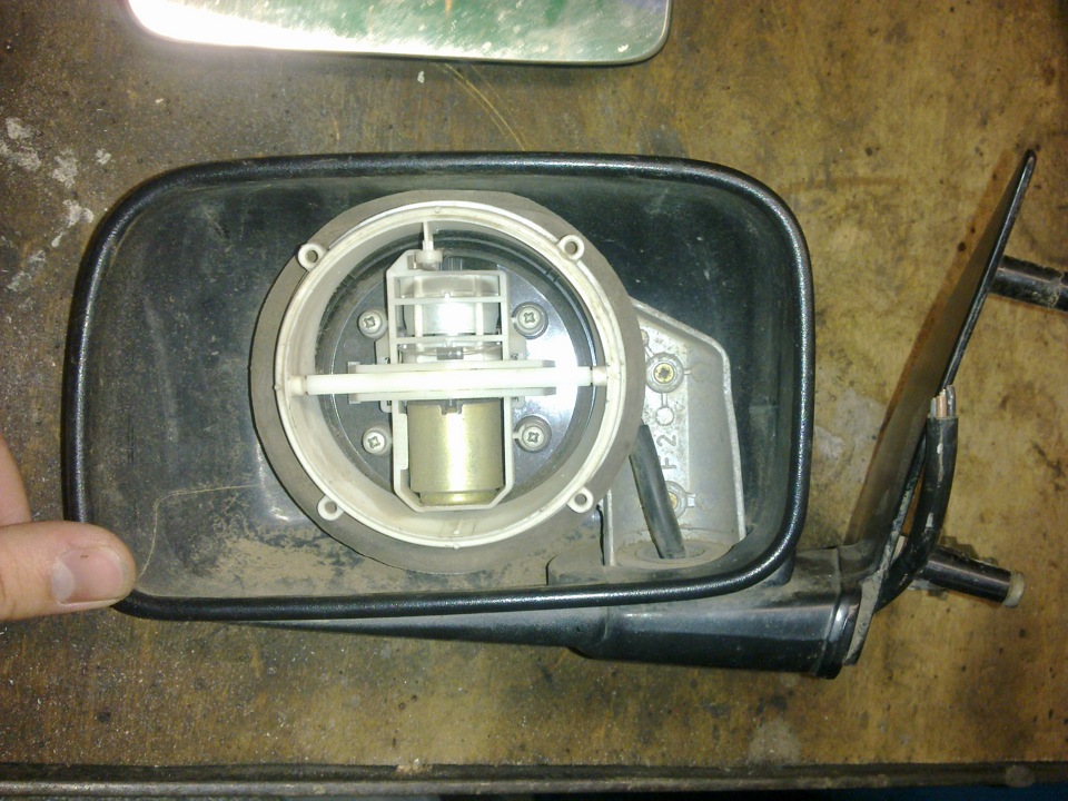

Мужики, разъясните: у меня 760ка с проводкой 9й серии. С момента покупки авто зеркала не работали, сейчас стал вопрос их ремонта\замены. Купил у Жеки зеркало пасс. снял поменять стекло на свое старое (оно у меня голубое) и призадумался, на Жекином зеркале два моторчика, а у меня на зеркалах моторчик плюс катушка. Зеркало с двумя моторчиками работает вполне адекватно, старое зеркало - моторчик вращается право-лево, но но вверз вниз щелкает катушка, но не вращается моторчик. Два вопроса: проблема в самом зеркале, или, все таки, управление "заточено" пол два моторчика, и если проблема в зеркале, в случае его реанимации будут ли работать зеркала с разными механическими системами

покажи то что с катушкой?? Это как?? У меня всегда ро два моторчика было и алгоритм простой

Повідомлення Евгений » Пон березня 02, 2015 8:42 pm
Это не с вольво, просто нашел такую же конструкцию в инете (С катушкой :D )

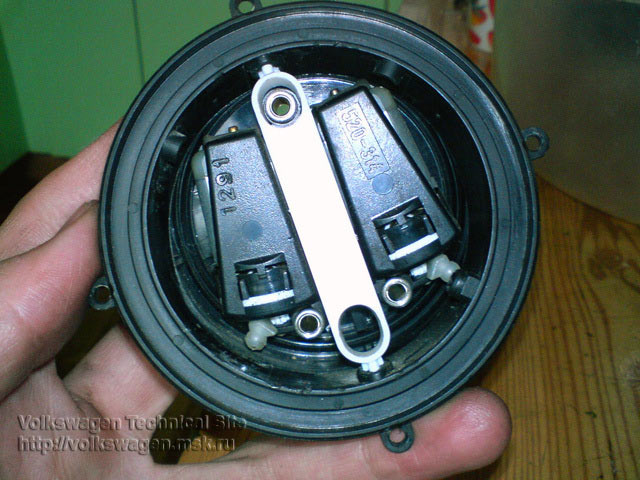

Повідомлення leo_run » Пон березня 02, 2015 11:23 pm
Как по мне это два мотораверх и низ

Повідомлення Евгений » Пон березня 02, 2015 11:42 pm
вот с двумя мотрчиками

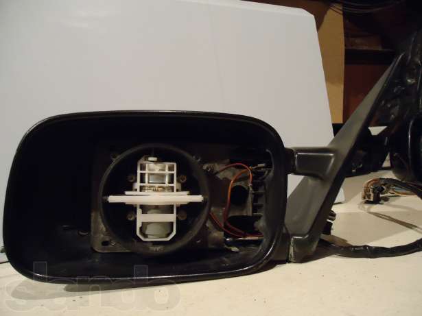

Повідомлення Евгений » Пон березня 02, 2015 11:44 pm
а вот с магнитной катушкой

Плять мужики- покажите то что с катушкой разобранное у кого есть - и обьясните как оно падло работает?????
Повідомлень: 3984
Re: Нужен совет по электрозеркалам
Повідомлення Евгений » Чет березня 05, 2015 11:38 pm
:frends: С "катушкой" на фото выше, она является как бы бендексом. моторчик работоает право-лево, а вверх вниз моторчик работает в тех же режимах, только за счет замыкания цепи эНтой "катушки" вращение передается на верхний планетарный редуктор, от которого зеркало двигается вверх-низ
