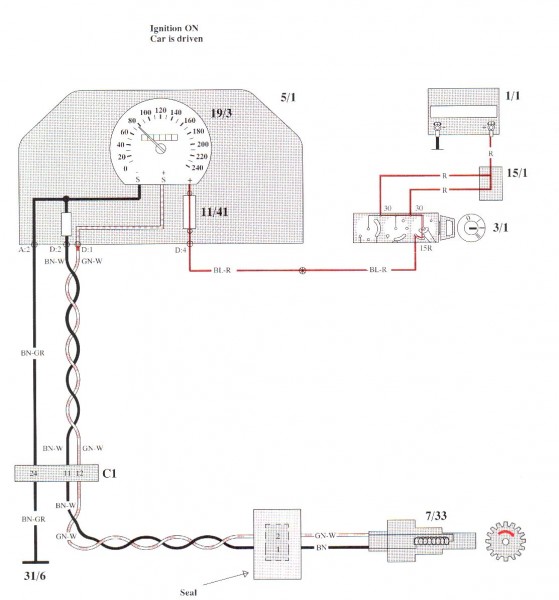

заранее спасибо, нужна ел.схема на дизель особенно та часть схемы на спидометр.

Електр... говорит на мосту должно быть три контакта, а их два говорит что может быть и два контакта но там другая система и чтоб не гадать и все сделать хорошо надо глянуть на схему.

Машину купил с не рабочим спидометром купил другую приборку рабочую а ефекта нет

Хе хе на мосту не бывает датчика на три контакта;-))
для разъяснений с электриком хвати сврмосковвольво клуб там есть схема от 940- там наглядно все нарисовано.

Ну не знаю я по елктрике плохо понимаю хотя не мало перекрутил проводов, он говорил что идет плюс минус и третей контакт считанная инфа на показатель

это уже приходит на спидометр

А что в ней? Шестеренка- это редуктор датчик два провода согласцющее сопротивление и провод от замка зажигания .. все.

Низ я понял, а от не мог понять что с права, от замка питание идет? Я так понимаю.
