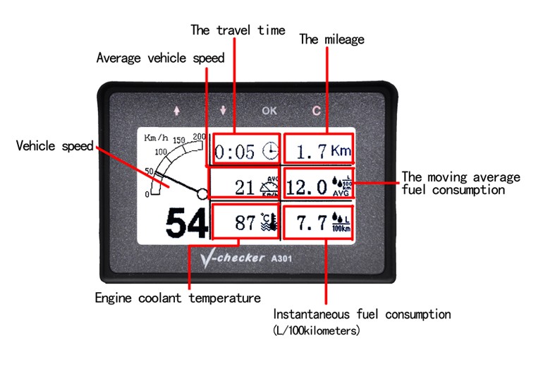

Собственно привезли мне в подарок из Исландии такой девайс. Подключается элементарно-воткнул и поехал. Показывает телеметрию авто (можно самому настраивать менюшку), смотреть ошибки и обнулять их!Единственный хобот в процессе инсталяции я приговорил присоску к стеклу и не разобрался, как его под себя настроить! (какую инфу себе лучше вывести на дисплей) и вообще, как с него больше пользы поиметь)У кого какой опыт общения с такими девайсами!Может у кого держак на стекло с зажимом по краям валяется без дела предлагайте)

по первому впечатлению улучшеный бортовой компьютер, а по тому что вывести на экран так это уж Вам нужно смотреть на те параметры которые Вам нужны, Вы же за рулём. Сейчас у всех стоит вопрос по поводу расхода/остатка, неплохо индикацию зарядки акб, если за город выезжать особенно интересно. так как было дело,я на Жиге выезжал за город и пропала зарядка(слава богу привычка смотреть на приборку регулярно) а так бы не доехал до пункта назначения.

Предварительно я вывел на дисплей:
1. Температура ОЖ
2. Температура на входе в ВК
3. Обороты двигателя
4. Моментальный расход топлива
5. Заряд АКБ
6. Общий расход топлива
Думаю вместо чего то поставить расчетный остаток топлива, но пока я его не нашел в перечне а он там точно есть - но работает ли?)))

Там как то нужно его калибровать, к примеру залил полный бак нажал типо полный бак, потом пол бака и так далее. Я точно не знаю в какой последовательности, но в инструкции должно быть, может поискать в гугле подобное устройство и к нему инструкцию на русском языке?

Там есть где выставлять кол-во топлива вроде!Это наверное каждый раз типа нужно при заправке тулить там данные(Мне так не интересно)
По поводу включения и настройки - может кому будет интересно:
1. подключаете сей девайс в тестовый разъём ПРИ Выключенном зажигании!!!!
2. Он спрашивает" вы первый раз его подсоединили к этому авто?"
3. Подтверждаете - ДА после этого он сканит ОБД2 для поиска протокола связи, потом предлагает выбрать авто из списка и включить зажигание а сам перезапускается и фсё он готов к работе)Может я и напутал последовательность но в принципе он там сам всё пишет и довольно всё логично происходит)

Позвони Алежону или Артюхе я думаю они должны шарить, но выстовить раз нужно что б он наверное знал на сколько литров бак.
