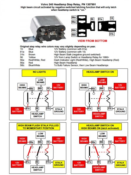

Всем доброго времени суток. Пару слов о себе и о машинке. Машина для меня не первая, с дизелями, правда, до этого дела не имел, но 2 года откатал и очень доволен. Пробег за это время - 18 000 км, в основном по городу, хотя были и дальняки. В общем, поймал камень в правую фару. Рассеиватель в хлам, на рефлекторе коцки. Это первое. Второе, может никак и не связанное. После этого перестал включатся дальний свет, не срабатывает релюшка.
Вопрос: кто может продать фару (или пару) и релюшку? Можно ли вместо родной вставить что-то подобное? Заранее благодарен.

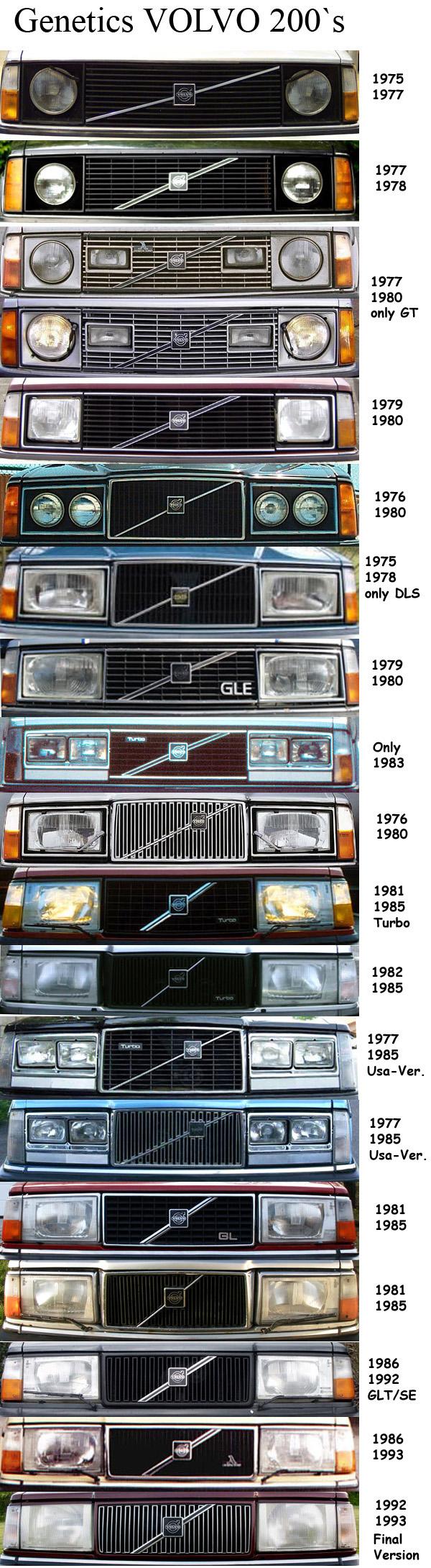

Поиграем в игру "угадай фару"?

Повідомлення Barakuda_tm » Чет липня 16, 2015 4:18 pm
Если Николаев - звоним Сергею Ивановичу, или пишем ему на форуме. memberlist.php?mode=viewprofile&u=11913
А вообще, оптика была разной, так что фото передка в студию.

Повідомлення Barakuda_tm » Чет липня 16, 2015 4:19 pm
Герман, тоже хотел это фото прикрепить)))

Повідомлення Лонг » Чет липня 16, 2015 4:22 pm
4-я снизу

Информативная фотка с ассортиментом фар на весь модельный ряд. Я таких раньше и не видел.
Лучше всего, без вариантов, был свет в фаре что первая снизу. Там вместо стекла стоит пластик и отражатель с какого то легкого металла - не ржавеет и не расслаивается.

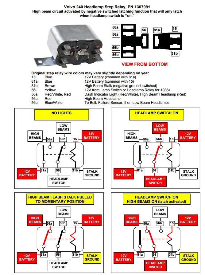

Повідомлення GERXTRM » П'ят липня 17, 2015 9:36 pm
Вот схема
На ближний обычное 4-х контактное реле кинуть можно, а для дальнего импульсное покупать прийдётся.
Хотя вроде где-то когда-то видел пример переделки без импульсного реле, но найти не могу.

Повідомлення Лонг » Пон липня 20, 2015 7:34 am
Спасибо, Герман! Реле нашёл, работает!
