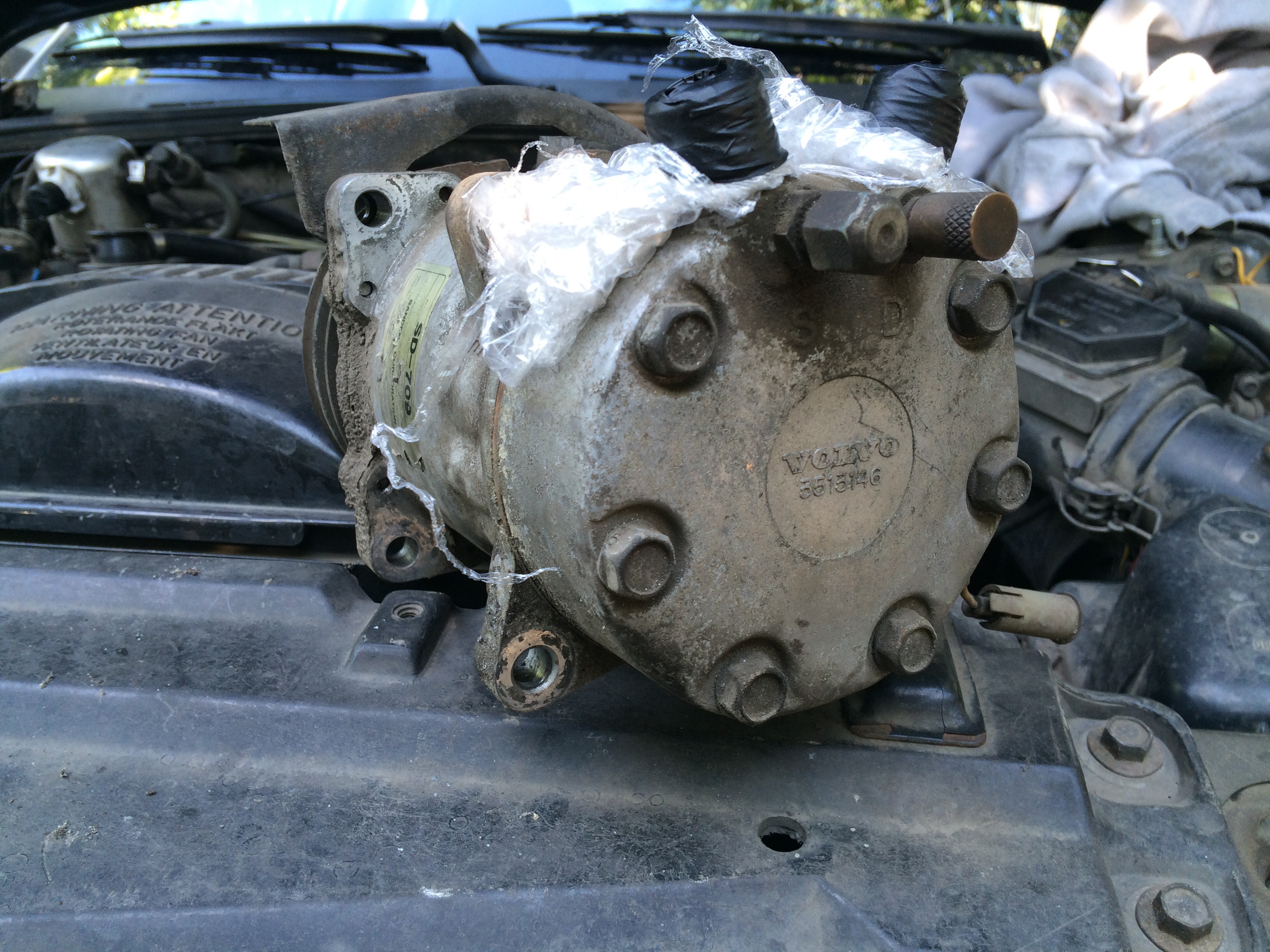

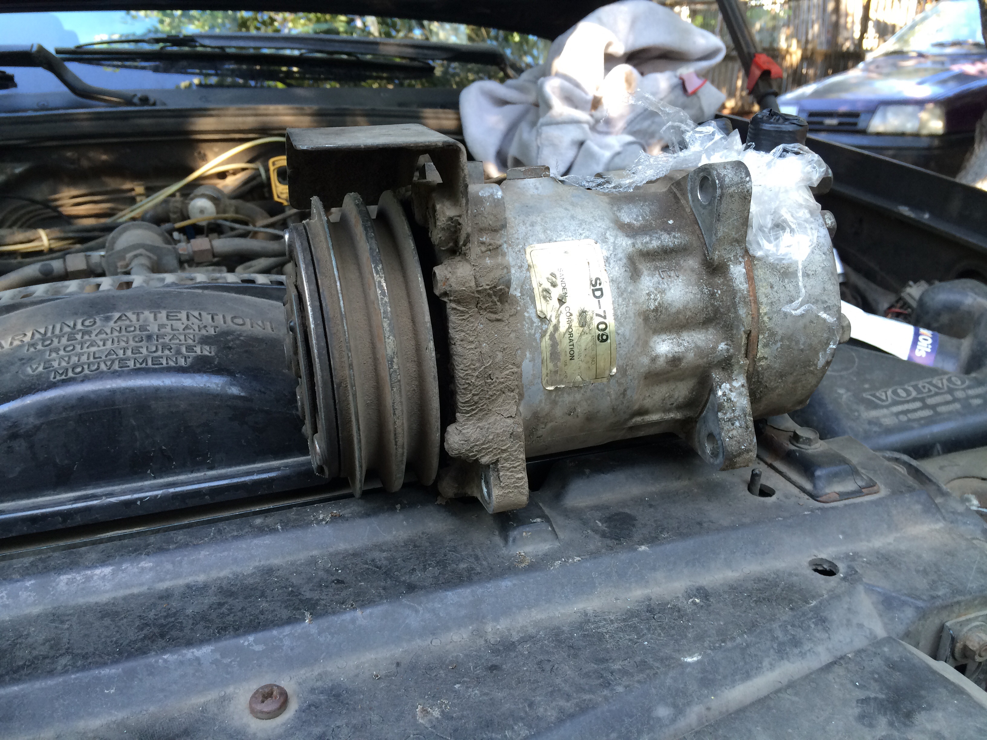

не уверен, что правильно выбрал раздел, если что - перенесите куда надо :frends:
Нужно профилактическое вскрытие, оценка состояния, ремонт (если нужно), и совет по заправке маслом. Есть ли у нас спецы в данной области?
