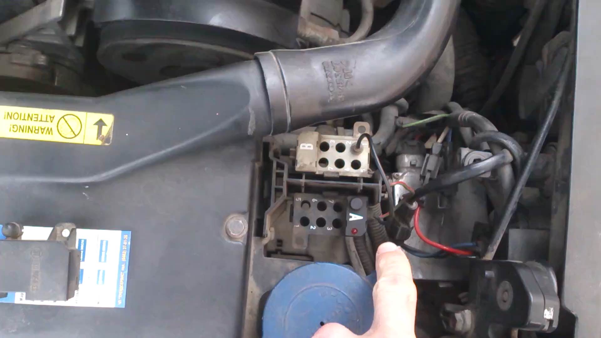

Re: Климат 850!
Сообщение -=Marshall=- » Чт янв 14, 2016 3:37 pm
А прочитать ошибки при помощи колодки, которая расположена в районе левой фары или как то иначе?
п.с (Я только не давно приобрёл сей авто, до этого вольво у меня не было)
Благодарю за ответ.
-=Marshall=-
Сообщения: 25
Зарегистрирован: Пт ноя 27, 2015 10:55 pm
Откуда: Odessa sity
Автомобиль: Volvo850GLE1993 2.0T
Re: Климат 850!
Сообщение AndreyKa » Чт янв 14, 2016 3:54 pm
Если там есть колодка, то да, с нее можно почитать. Какого года машина?

Сообщение -=Marshall=- » Пт янв 15, 2016 6:46 pm
Сегодня считал коды ошибок через диагностическую колодку «B» номер входа 1 и выдал такие коды:
1-2-2 Разорвана цепь или закорочен на +12 В датчик наружной температуры
1-2-6 Разорвана цепь или закорочен на +12 В внутренний датчик температуры со стороны пассажира
2-2-1 Разорвана цепь или закорочен на +12 В датчик положения мотора заслонки со стороны пассажира
2-3-3 Разорвана цепь или закорочен на +12 В датчик положения мотора заслонки пол/стекло
4-1-1 Вентилятор заело или он потребляет чрезмерно большой ток
4-1-2 Вентилятор датчика температуры салона со стороны водителя закорочен на массу
4-1-4 Заело вентилятор датчика температуры салона на стороне водителя
4-1-5 Вентилятор датчика температуры салона со стороны пассажира закорочен на массу
4-1-6 Нет управляющего напряжения на вентиляторе температуры салона со стороны пассажира
4-1-7 Заело вентилятор датчика температуры салона со стороны пассажира
4-1-8 Нет сигнала управления мощностью вентилятора салона
4-1-9 Неправильный диагностический сигнал уровня мощности вентилятора салона
Из глюков: при включении положения заслонки на обдув лоб.стекла и включении реостата скорости, включается вентилятор охлаждения двигателя (на заведенном авто).
Снимал моторчик печки, почистил его, посмотрел в каком он состоянии. Щётки изношенны на половину, подшипники целые. Датчики температуры с микро-вентиляторами, тоже себе тихонько шуршат, один со стороны пассажира я снимал прочищал, так как он громко жужжал.
Кто сталкивался с подобной ситуацией? Всем вам спасибо за дельные советы :cars:

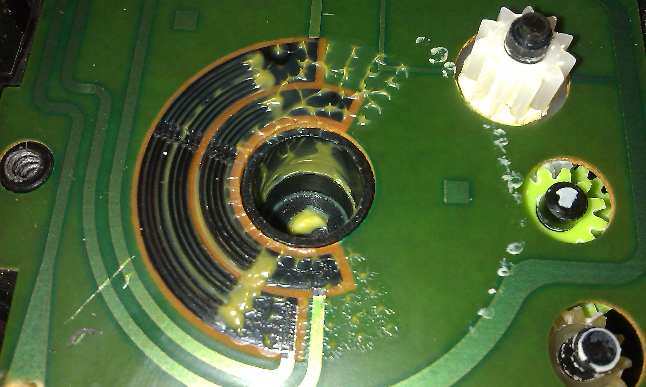

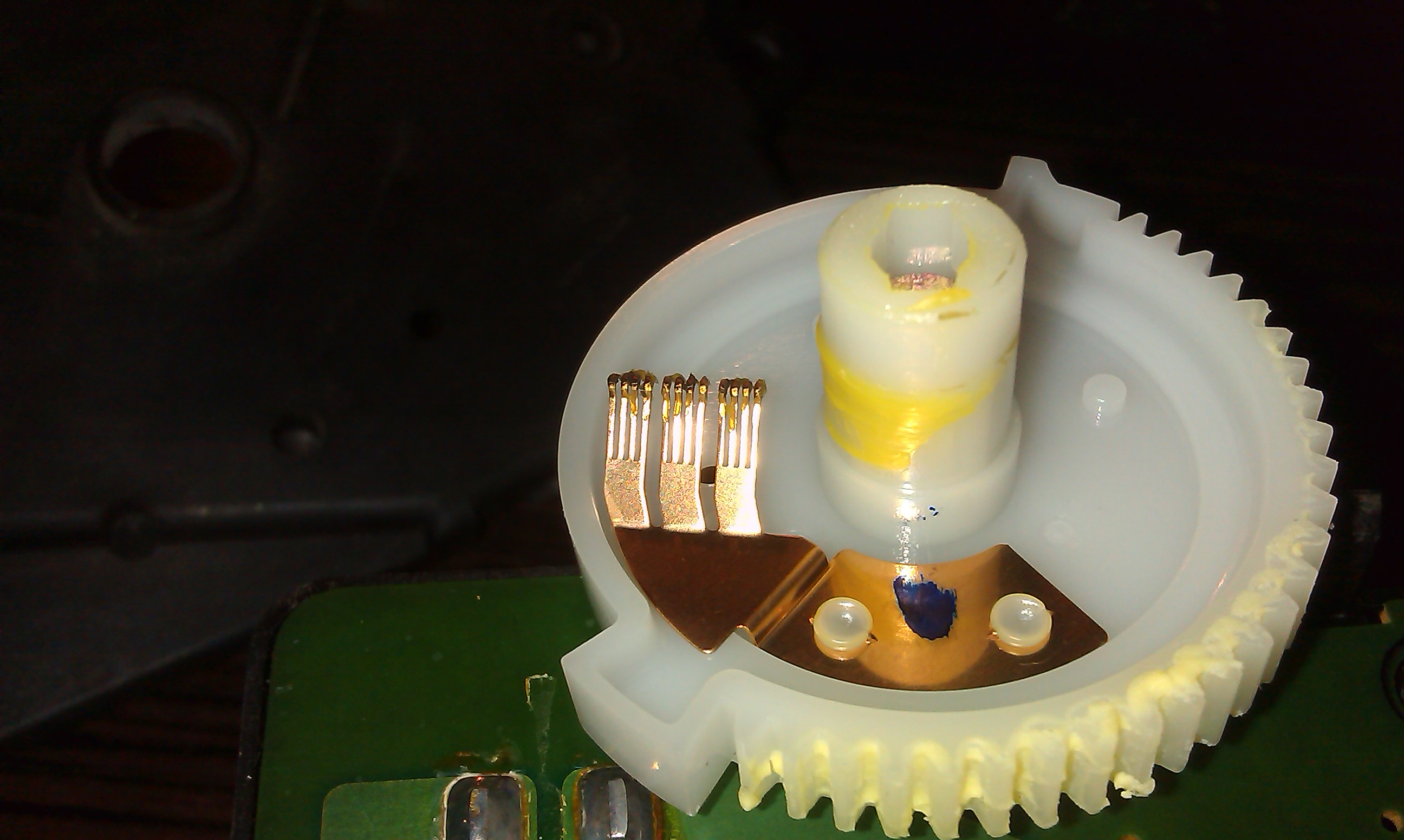

Сообщение AndreyKa » Вс янв 17, 2016 4:58 pm
-=Marshall=- писал(а):2-2-1 Разорвана цепь или закорочен на +12 В датчик положения мотора заслонки со стороны пассажира
Смазка попала на контакты

В общем климат вроде заработал, но по прежнему моргает при включении зажигания.
Буду смотреть ошибки ещё раз.
Вопрос у меня такой:
при включении вентилятора печки, вместе с ним включается и основной вентилятор охлаждения ДВС :o
Не пойму, это тоже глюк климата? Кто то с этим сталкивался?
Спасибо :cars:

Сообщение xoxlov » Чт мар 17, 2016 4:22 pm
-=Marshall=- писал(а):при включении вентилятора печки, вместе с ним включается и основной вентилятор охлаждения ДВС :o
Спасибо :cars:
При этом работает на малых оборотах?
Эта как бы функция кондея, когда его включаешь включается основной вентилятор радиатора на малой скорости.
