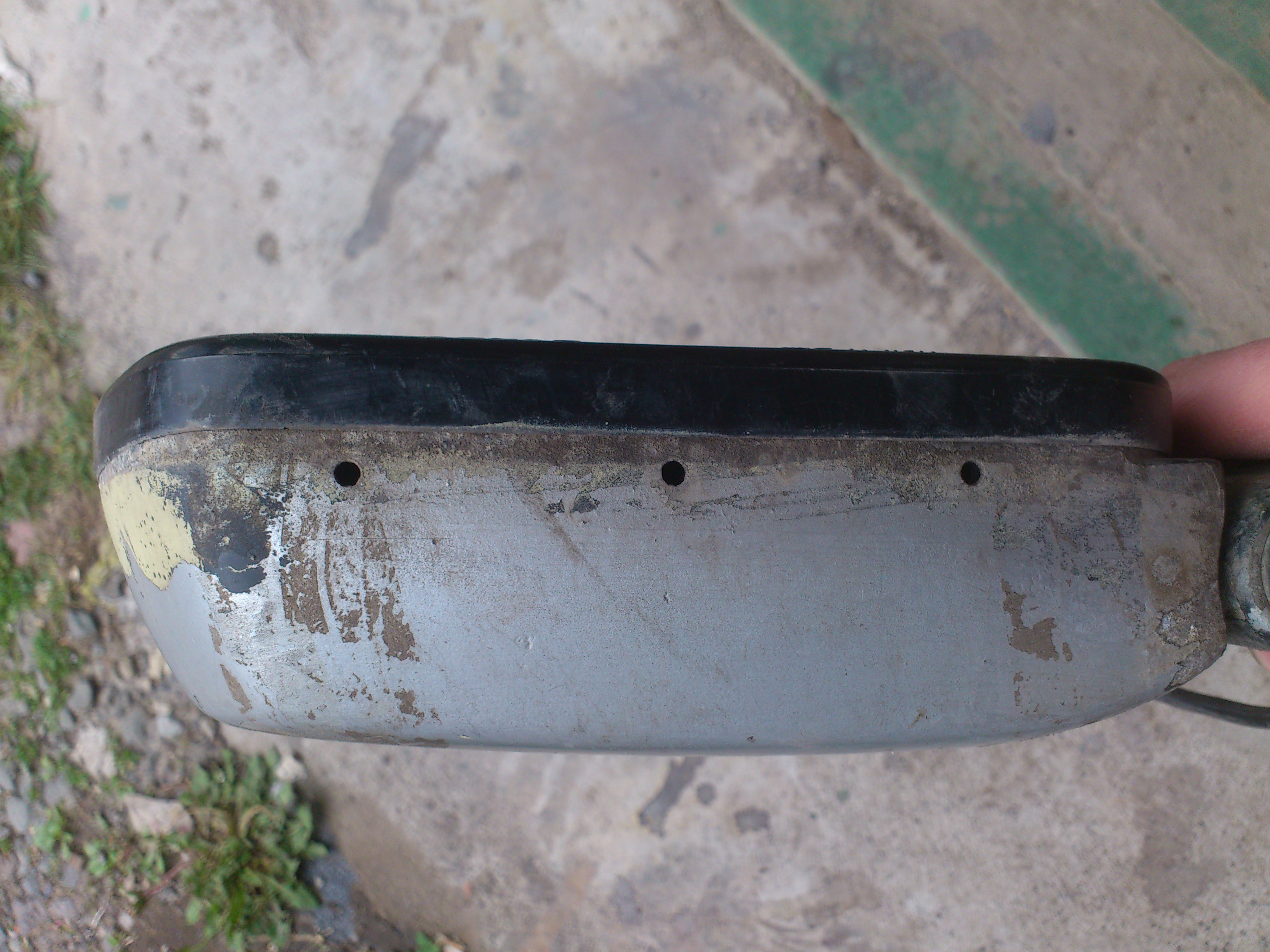

Повідомлення Comatose777 » П'ят травня 06, 2016 11:31 pm
Вернусь к этой теме.
в 740 зеркалах понятно куда отвертку просовывать снизу, а в двоечных нет такого отверстия.
Так как всё же разобрать электрозеркало с 240?
Прикрепляю фото своего зеркала снизу.

Повідомлення Bobrik » Суб травня 07, 2016 7:06 am
Это уже третий вариант зеркала нового образца),
Первый - стандарт под плоскую отвертку почти у всех
Второй - с дыркой под отвертку, но на защелках (еле сняли при помощи согнутой отвертки)
Третий - очень похоже на колхоз, как разобрать хз

Повідомлення Comatose777 » Суб травня 07, 2016 1:12 pm
та вряд ли колхоз, т.к. видел два или три таких комплекта зеркал как у меня.
Но вопрос остается открытым.

Повідомлення dat32 » Суб травня 07, 2016 6:16 pm
Comatose777 написав:та вряд ли колхоз, т.к. видел два или три таких комплекта зеркал как у меня.
попробуй просунуть туда тонкую отвертку мож там защелки.
